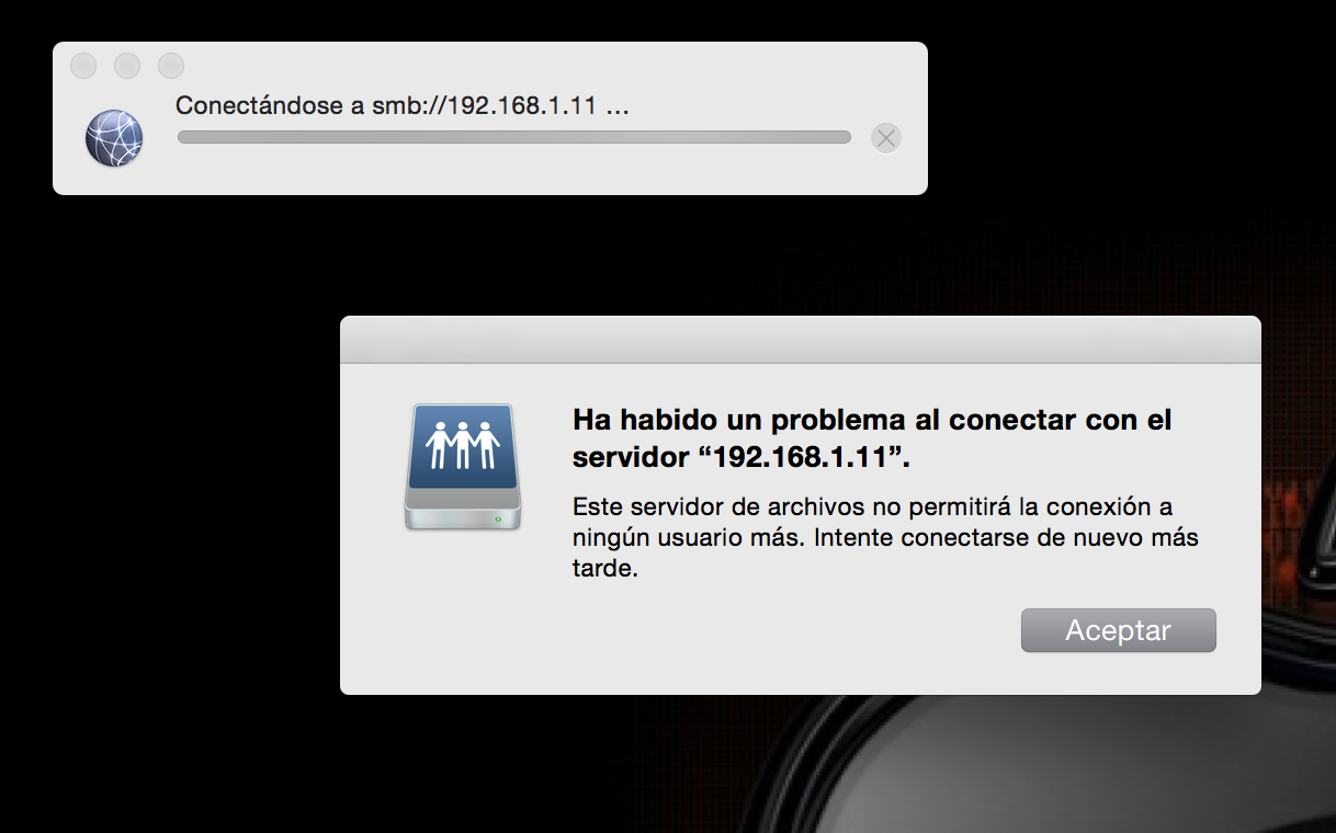

hasta ayer todo ok, accediendo al administrador del NAS pero hoy me indica "Este servidor de archivos no permitirá la conexión a ningún usuario más. Intente conectarse de nuevo más tarde."
Fui al computador e incluso hice pass reset y nada, no permite conexión, no obstante el servicio de medios "emby" sigue funcionando sin problemas, al igual que "transmission"

Estoy en un MAC y me conecto utilizando una aplicación incluida en mac para conectarme a los servidores. (time capsule y NAS).

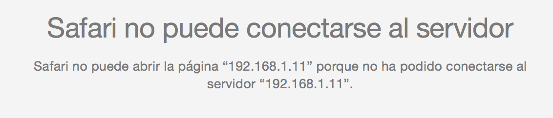

De la WEB me indica que no se puede conectar al servidor (adjunto fotos de los errores)

aquí van..
