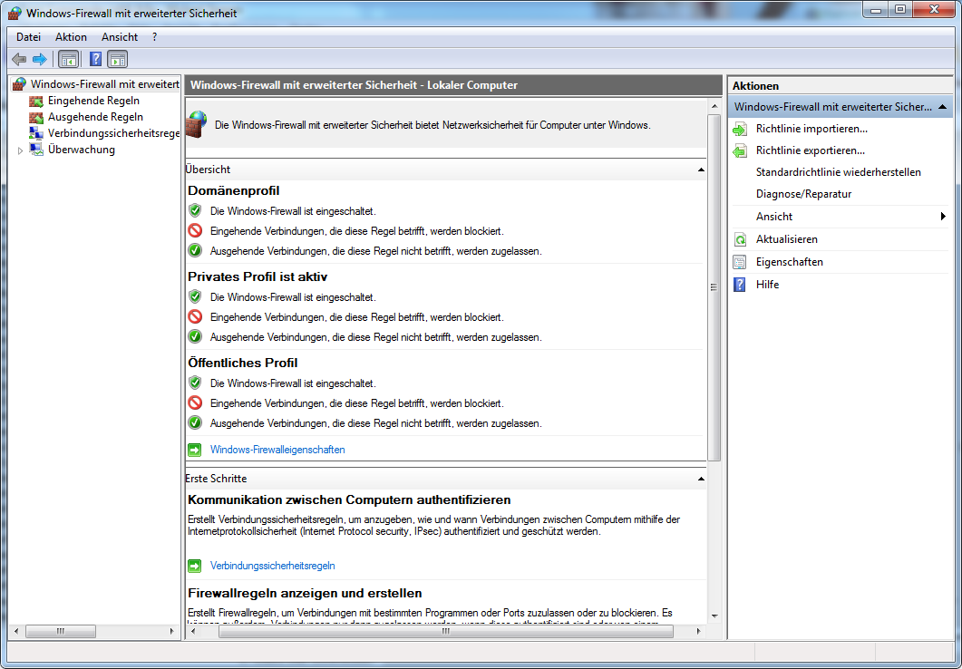

windows defender firewall gibt es bei mir nicht (siehe Bild), gateway ist im NAS und in windows 7 das gleiche und das Netzwerkprofil ist auf privat. Merkwürdigerweise läuft auf dem NAS in einem Jail ein Nextcloud welches sich problemlos lokal erreichen lässt.

da bei dir im bild der grüne pfeil, mit rechteck drim herum, windows firewall eigenschaften. da einmal ausstellen und dann noch:
systemsteuerung-> windows firewall ->links in der spalte: windows defender firewall ein aus
win 10 hat die gleiche gui nur andere benennung.
