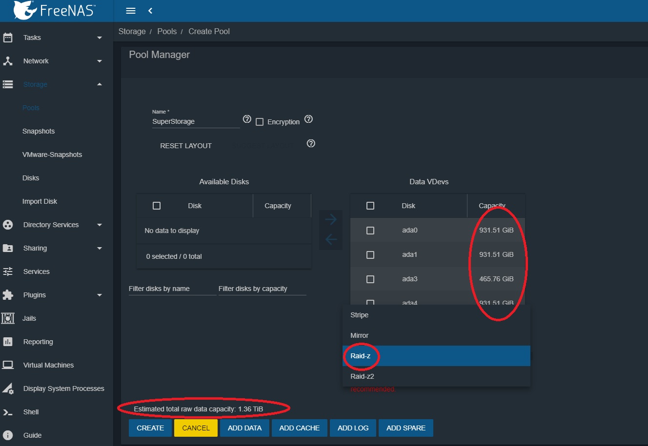

FreeNAS я "раскатал", все вроде бы ничего, при создании пула из всех 4-х дисков, он даёт выбрать только "Raid-z" и "Raid-z2", если выбрать "Raid-z", тогда общий объём массива будет 1,36 Тб (на такой я и рассчитывал), но тогда непонятно, сколько этот массив допускает выхода из строя дисков? И почему нету RAID-10?

В роли RAID-10 там Mirror. Добавь два зеркала по 2 диска и будет тебе RAID-10. RAID-Z выдерживает потерю одного.

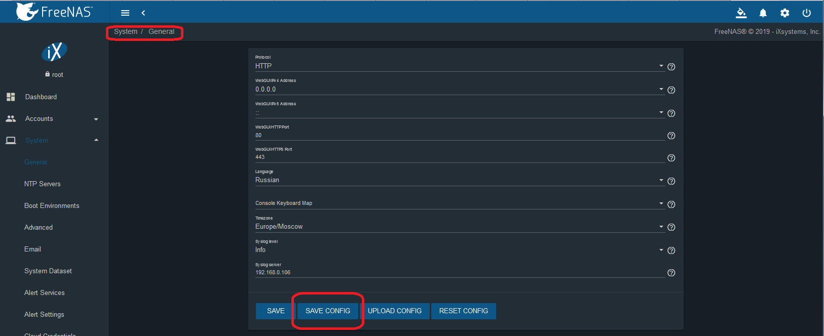

Благодарю за ответ! Еще подскажите: вот сделал я загрузочную флешку или HDD с FreeNAS'ом, и хочу подстраховаться и сделать её резервную копию на другой флешке/HDD (отзеркалировать), как это лучше правильно сделать? Т.е. обычным клонированием диска просто делаю эту операцию? И как быть с конфигом FreeNAS? Например: сделал я клон на диска по состоянию на 02.10.2019 г. (сегодня), и, грубо говоря, через год "умирает" загрузочный носитель во FreeNAS, я беру этот резервный носитель, вставляю его, FreeNAS загружается но состояние у него от 02.10.2019 г. и все настройки старые? Или можно как-то конфиг самого FreeNAS отдельно бекапить?

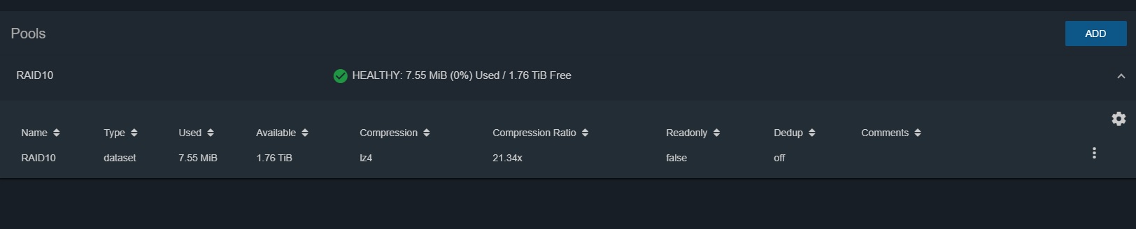

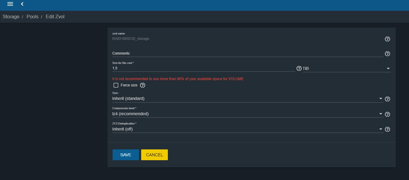

Ребят, создал массив из 4-х дисков (каждый по 1 Тб), в итоге - RAID10 пул с 1,76 Тб. Мне нужно создать "zvol" для того, чтобы "отдать" его серверу по iSCSI, и тут вопрос: при создании "zvol" на весь объём(1,76 Тб) он ругается, говорит, мол, объём "zvol" не должен превышать 80% от общего пула (см. скриншот), погуглил про это - пишут, что если делать для бекапов (что мне и нужно, т.е. делать/хранить/перезаписывать бекапы виртуалок на этом хранилище) и очень редко их "считывать", если какая беда с сервером будет...Так вот, пишут, что можно этим пренебречь и использовать до 98% свободного места от пула, т.е. смело 1,7 Тб "брать", кто что думает по этому поводу?

Как таковой влияет не размер ZVOL, а реальный уровень использования пула, который зависит отобъема реально записанных (и не удаленных при помощи UNMAP) данных и коэффициетна сжания. Чем выше использование пула, там выше шансы фрагментации, а чем выше фрагментация, тем ниже скорость. Теоретически, если записываемые данные очень хорошо сжимаемы, что ZVOL можно теоретически создать даже больше размера пула, но такие случаи редки, а выигрыш от сжания я бы оставил ZFS на накладные расходы и хранение симков, без которых использовать ZFS несколько странно.

Понятно, просто имею гипервизор на Hyper-V, на нём подняты виртуальные сервера, как раз в виртуальной среде (т.е. виртуальный сервер) организована "файлопомойка", вес виртуального диска которой составляет - 1,17 Тб плюс еще один вирт. сервер, вес вирт. диска которого составляет около 60 Гб + состояние самого Hyper-V (еще около 15 Гб), получается: 1,17 Тб + 60 Гб + 15 Гб = ~1,25 Тб необходимо места. Можно, конечно, и оставить 1,4 Тб ZVOL (как раз тогда 20% на накладные расходы остаются) и все норм.
