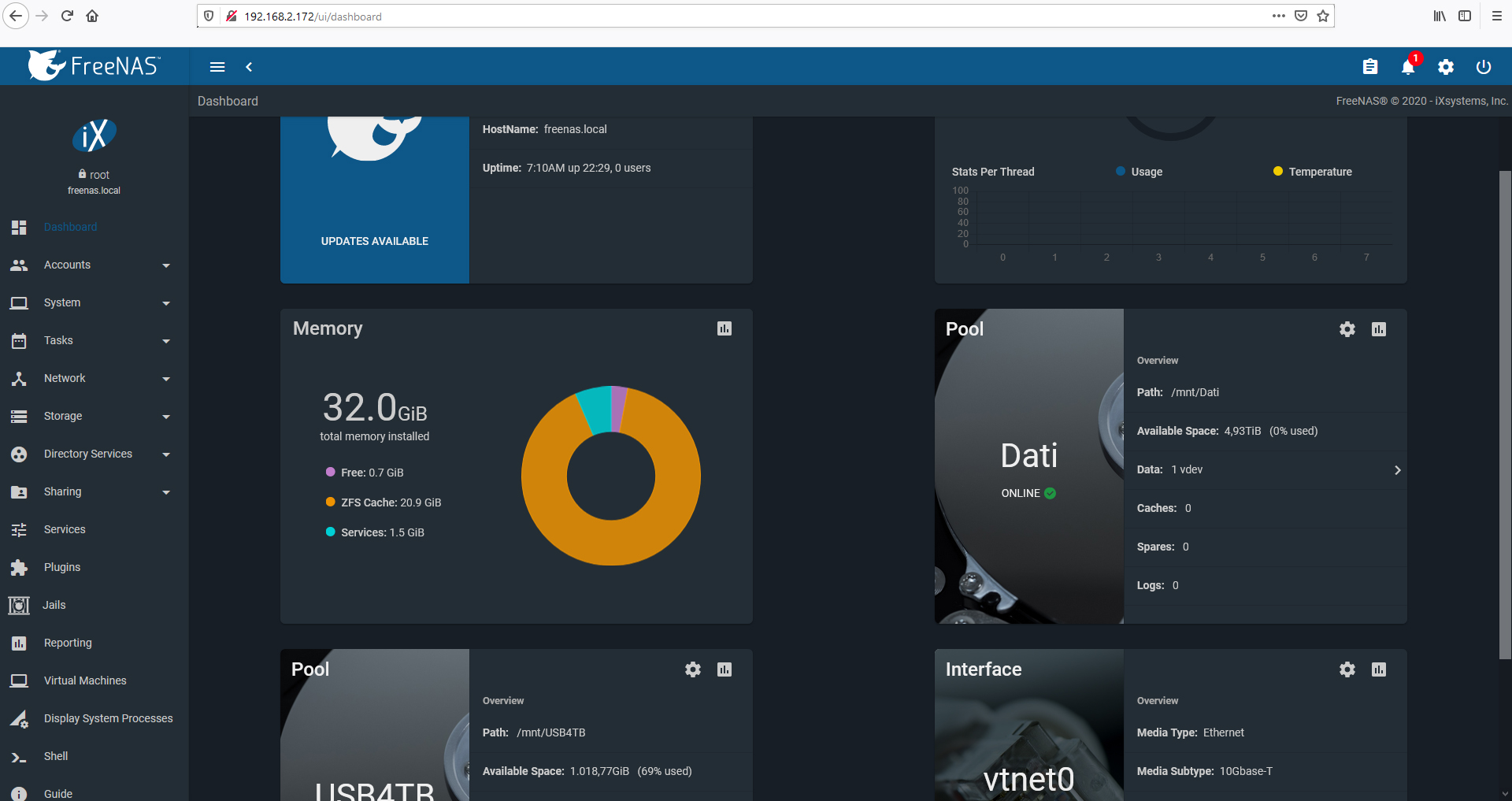

Salve, premetto che non ho grossi problemi ad utilizzare il sistema e tutto funziona regolare però ho notato una cosa che non so se sia normale o anomala e non ho trovato documentazione a riguardo se non il simbolico utilizzo ram/tb che nel mio caso è più che rispettato.
vado al dunque:
Ho una macchina server con 4 processori xeon 6 core 196gb ram 6 hd da 4tb sata controller raid intel che ho settato in raid 10, e fin qui tutto ok.
Su tale macchina ho instllato il mio sistema di vitualizzazione e in questo ho installato FreeNAS-11.3-U1, l'ho appoggiato su una macchina virtuale con 32gb ram e gli ho assegnato 2 sockets e 4 core, ipotizzando che ci accederanno una 15ina di utenti mi sembrava che bastasse.
Ok ho creato i miei pool in zfs sono 2 uno è appoggiato sul sistema raid gestito dal sistema di virtualizzazione e viene visto come uno storage da 5tb uno è un disco usb da 3tb su cui faccio solo dei backup schedulizzati per scrupolo.
A sistema appena avviato la ram è usata in questo modo
service 1,7 gb
zfs cache 7 gb
Usando poi la macchina (in fase di test quindi con traffico di rete quasi 0) noto che la ram cache di zfs si gonfia fino a occupare l'87% della ram, ripeto questo non da nessuna perdita di prestazioni o anomalie ma mi sembra strano che la cache sia sempre al massimo. Ho quindi provato a dare alla macchina virtuale 64 gb di ram, dopo 2 giorni stessa cosa cache di zfs 87%. Volevo chiedere se era un comportamento normale e se esisteva un modo per "scaricare" la cache ogni tot tempo e se era una buona idea.
p.s. non ho attivato il sistema di deduplicazione ma voglio implementarlo a breve.

Salve,
ZFS usa la ram per cache di lettura (ARC); e' normale che nel tempo tutta la RAM libera venga usata per la cache.
Le prestazioni in lettura dovrebbero migliorare con il passare del tempo.
Ad esempio sul mio sistema l'output del comando mostra il seguente uso della RAM:
Mem: 169M Active, 9215M Inact, 1723M Laundry, 110G Wired, 3490M Free
ARC: 92G Total, 39G MFU, 51G MRU, 210M Anon, 707M Header, 1624M Other
     85G Compressed, 115G Uncompressed, 1.35:1 Ratio
MFU Most Frequently Used
MRU Most Recently Used
Saluti,
Antonio

Questo è di progettazione. ZFS utilizza la RAM come cache, chiamata "ARC". Questa è una buona spiegazione: https://www.zfsbuild.com/2010/04/15/explanation-of-arc-and-l2arc/
