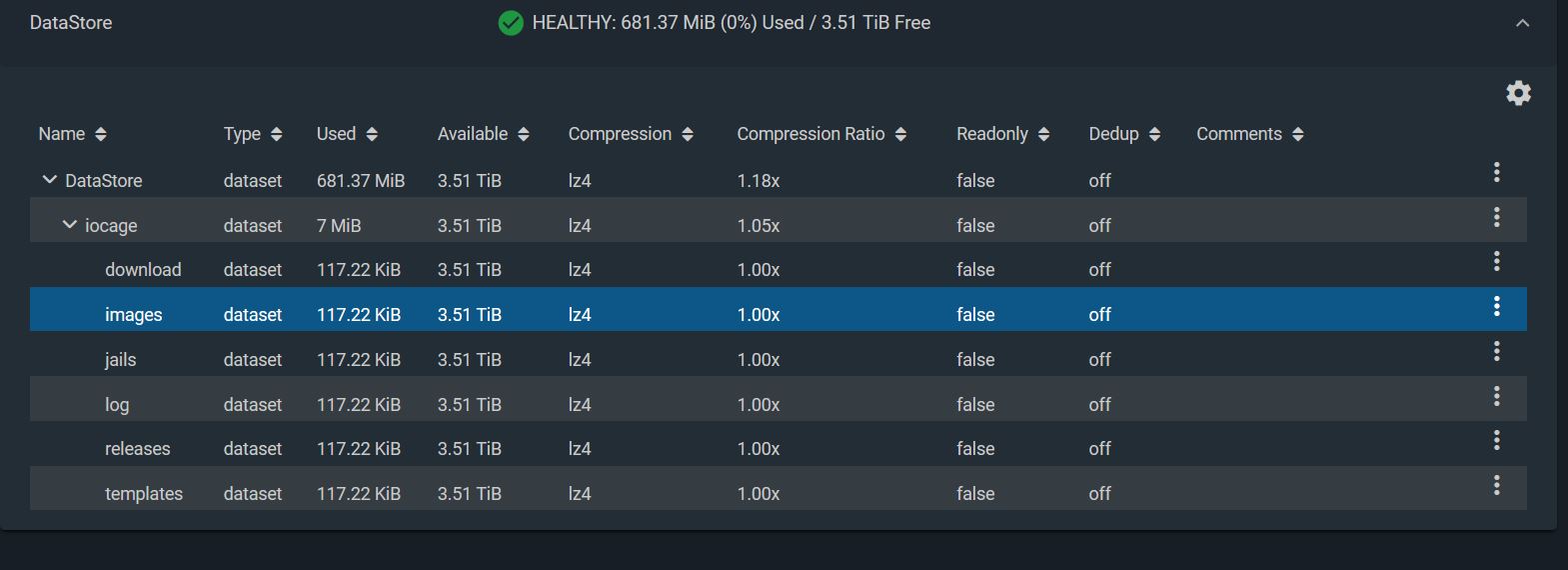

Ciao a tutti, oggi ho aggiornato il mio freenas dalla versione 11.2 all'ultima. Dopo il riavvio i plugin installati erano spariti. Ho provato ad installare qbittorrent ma freenas ha chiesto 'Choose Pool for Plugin and Jail Storage' ed ho selezionato il pool zfs raidz dove ho tutti gli archivi. Da questo momento le condivisioni non funzionavano più! Facendo una verifica, purtroppo, ho visto il problema ... Pool zfs completamente vuoto! Perso quasi 3TB di foto dei miei figli! Son disperato! Qualcuno mi può aiutare? C'è qualche software che posso acquistare che è in grado di recuperare i dati? Grazie a tutti
Jun 3, 2014
21
Scusate, ho riesaminato la situazione... non è successo per l'aggiornamento di sistema (non si è aggiornato), ieri ho provato a reinstallare il plugin qbittorrente (non ero mai riuscito ad accedere, errore di autenticazione) e mi dava l'errore "Error: torrent had a failure Exception: RuntimeError Message: Stopped torrent due to VNET failure Partial plugin destroyed". Ho dato il comando da shell "iocage clean -a". Ho riavviato il nas, ho controllato che i dati fossero presenti e fino a qua tutto ok (ho anche provato a copiare dentro dei file). A questo punto ho provato a reinstallare il plugin e mi sono accorto che tutti i plugin erano stati cancellati. Ho riprovato ad installare il plugin di qbittorrent e mi ha chiesto su quale datastore installarlo ed ho scelto quello dei dati. Il plugin non si è installato... e poco dopo mi sono accorto che le mie condivisioni di rete davano errore all'accesso. A questo punto mi sono accorto che tutto il datastore era vuoto, e le cartelle presenti erano appena state create. Da stupido non avevo abilitato snapshot. Ho le foto di una vita dentro, sopratutto quelle dei bambini. Riuscite ad aiutrmi? Grazie

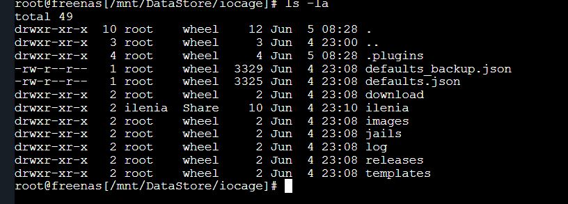

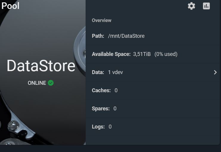

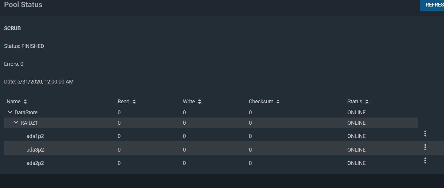

Nel datastore avevo creato varie cartelle e le avevo condivise tramite smb, nessuna jail... il file di configurazione presenta ancora quelle condivisioni, ma se vado sull'unità zfs mi dice libera al 100%... se vado in ssh l'elenco delle cartelle han tutte data di ierie ore 23.08, quando ho fatto il malanno!... e non ci sono quelle che avevo creato io. Non penso sia stato quel comando a generare il problema, è successo altro.

Vi allego alcune foto

Mi dici i percorsi delle cartelle con le foto?
glauco
Jan 30, 2017
526
Vedo una cartella ilenia dentro iocage, non mi dire che hai creato cartelle lì dentro...
Le cartelle da condividere in rete non vanno creati nella cartella iocage, lì va solo la roba delle jail!
Purtroppo si, ho creato le condivisioni li dentro.
