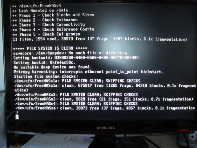

Hallo zusammen,
FreeNas (FreeNAS-9.2.0-RELEASE-x64) mit 3 WD-Festplatten im ZFS-Pool und einem Asus AMD E-350 Board mit 4GB Arbeitsspeicher.
Board wird mit Script schlafen geschickt und mit WOL wieder aufgeweckt.
Funktionierte bisher problemlos, jedoch startet FreeNas nun nicht mehr komplett und hängt anscheinend, siehe Screenshot.
Folgende Versuche bisher:
- anderer Stick mit selber Konfiguration: selbes Ergebnis
- saubere Neuinstallation auf anderem Stick: korrektes Hochfahren, natürlich fehlt dann die Konfiguration
- Zurückspielen der FreeNas-Konfig/ Backup auf Neuinstallation: FreeNas hängt wieder
Kann eine Festplatte kaputt sein? Email über Fehler etc. habe ich nicht erhalten.
Ich möchte die Neukonfiguration vermeiden.
Wie nun am besten vorgehen?

So, nach einer halben Stunde scheint wohl ein Problem mit den Festplatten zu existieren...
Status des ZFS-Pools ist degraded.
Welche Aktion nun wie?
Gruß Jens
