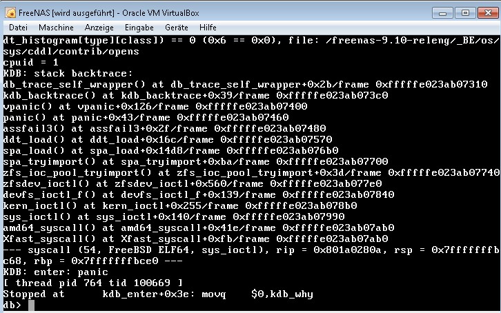

Heute hatte ich einen Stromausfall und seit dem hängt der Boot Prozess
kmcqc5fs

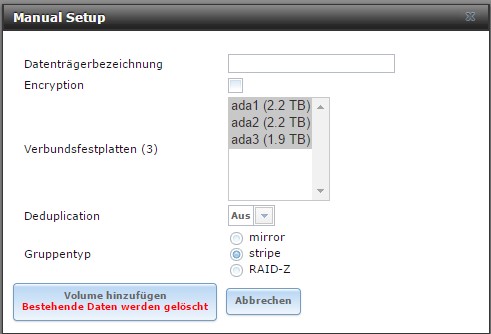

habe neue Install und die HDD eingebunden.

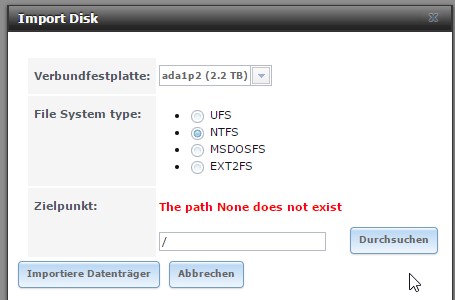

Ich kann leider keine Platten importieren, da der Mauntpunkt fehlt.
auch waren die 3 HDD zu einem Stripped RAID konfiguriert.
Wenn ich über den Volumenmanager gehe, wird der Inhalt aber gelöscht.
Besteht die Möglichkeit den Configfile von der alten Installation in die neue zu kopieren?
Wie kann ich darauf zugreifen?
Du bist hier bei "Import Disk" (willst Du nicht) anstelle von "Import Volume" (willst Du), das sind zwei völlig verschiedene Dinge.
http://doc.freenas.org/9.10/storage.html#import-disk
http://doc.freenas.org/9.10/storage.html#import-volume

wenn ich versuche das Volumen zu importieren werden die HDD nicht angezeigt. Das WEBUI bleibt stehen und in der Console fliegt einige 100mal der selbe Text durch, bis das System rebootet.
Der Weg scheint bei mir nicht zu fuktionieren.
ich würde als letzten Versuchen die alte Config aus dem defkten System zu extrahieren und in die neue Install einzuspielen.

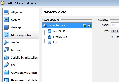

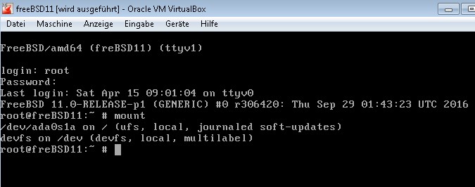

Ich habe die alte FreeNas Systempartition in eine FreeBSD Install eingebunden.
Mit locate / Find konnte ich nichts finden. Auch weis ich nicht ob die alte (defekte) Nas Psystem partition eingebunden ist -> mount liefert folgendes
sudo habe ich schon nachinstalliert.
