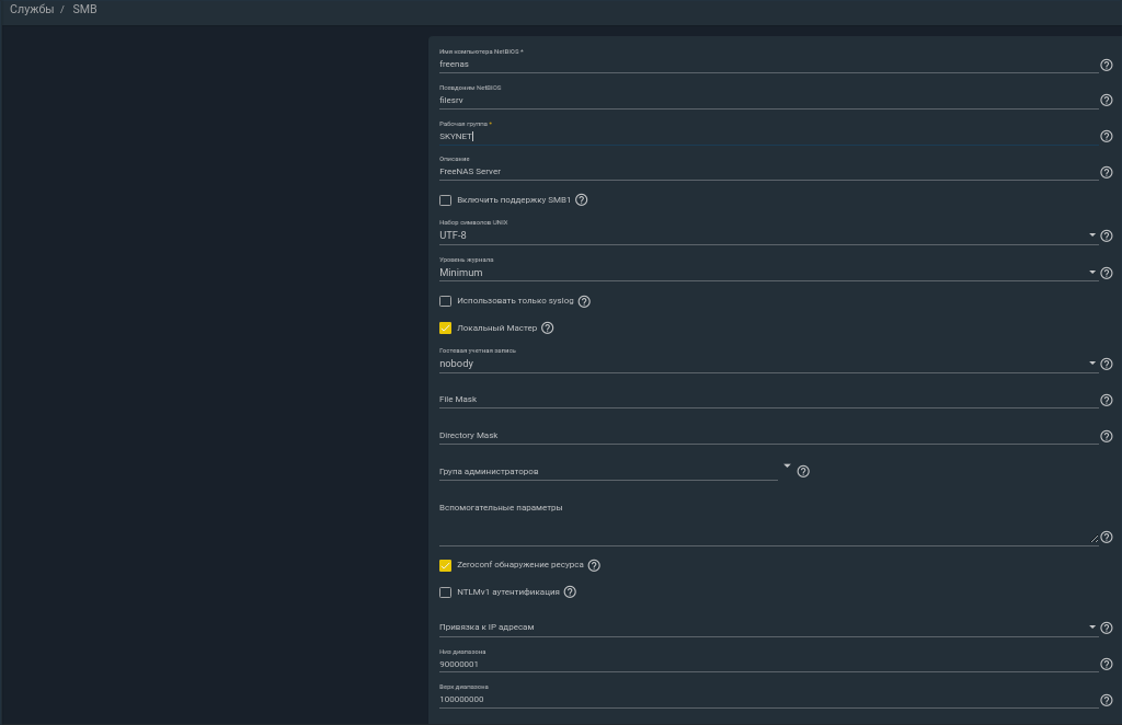

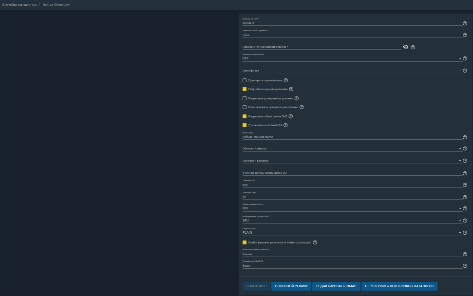

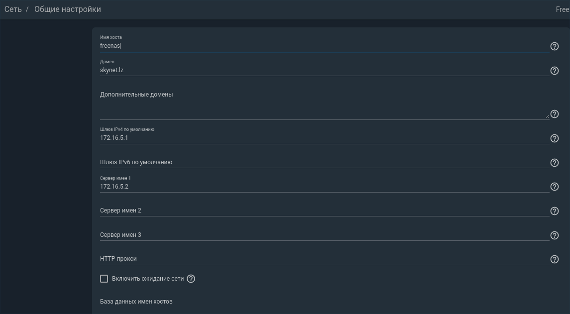

Во вложениях скриншоты настроек. При сохранении ошибок не наблюдаю, при этом на DNS сервере запись не создается. Если пытаюсь ввести через консоль получаю следущее:
