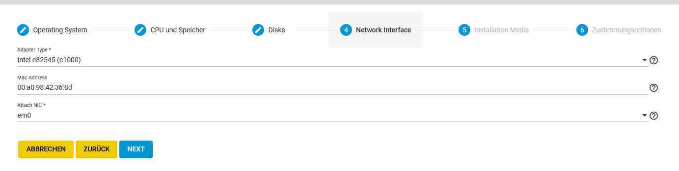

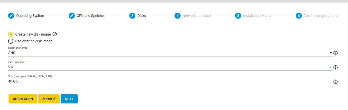

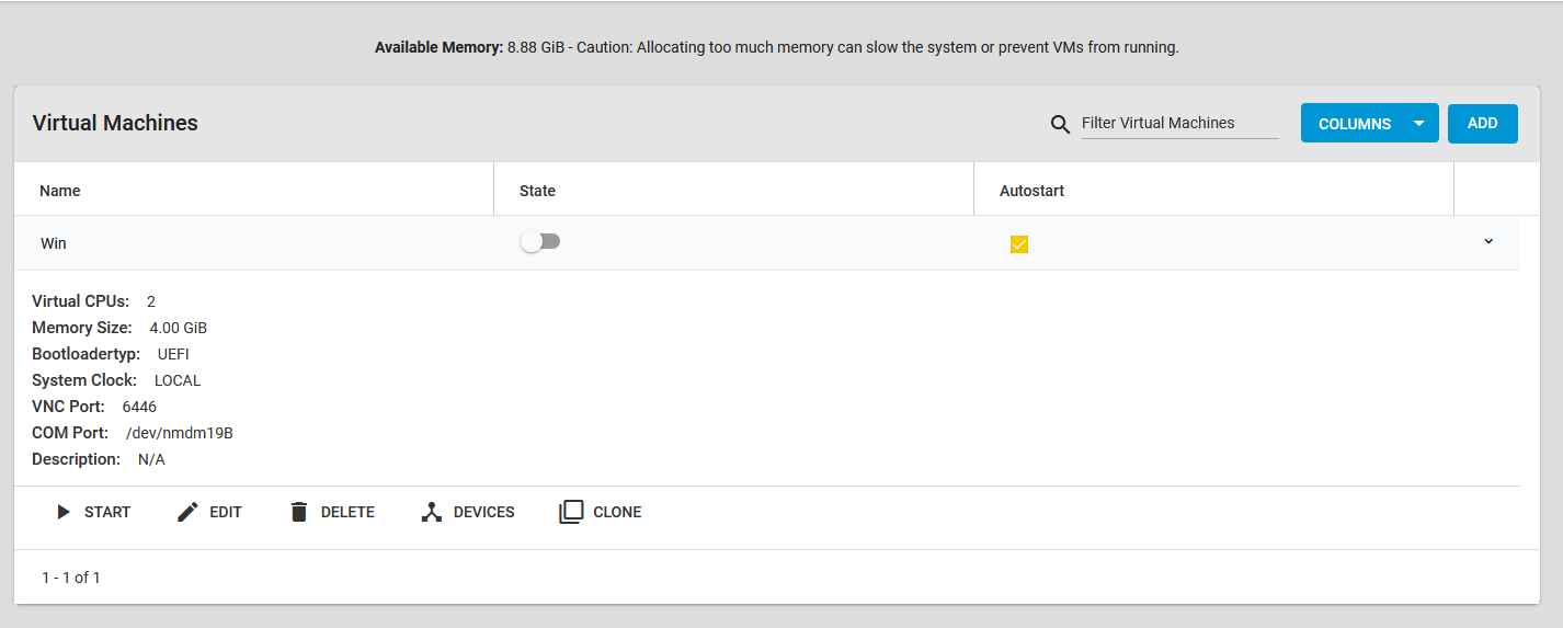

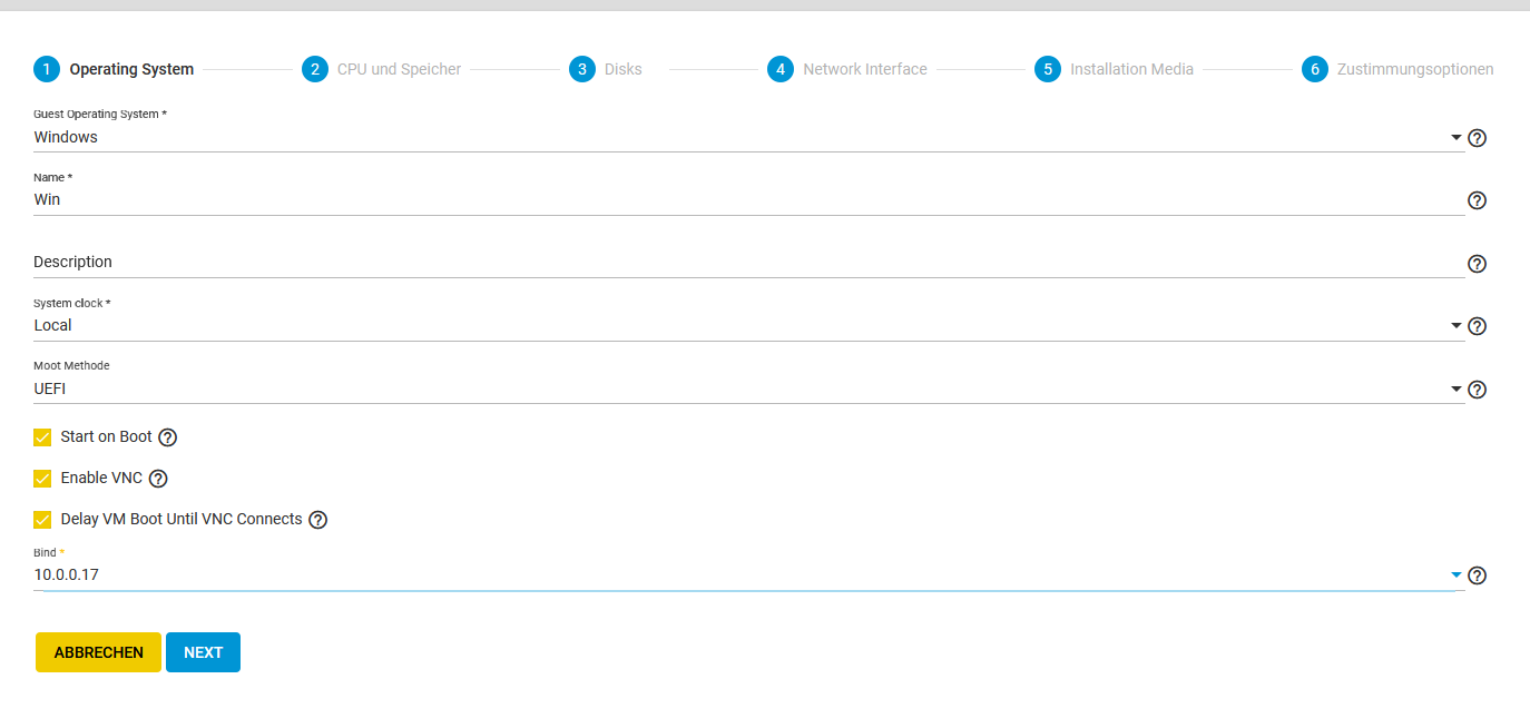

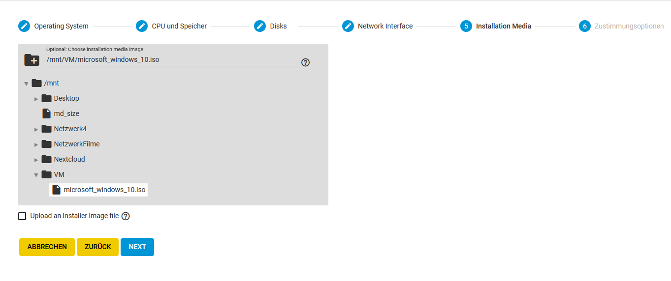

Hier mal die bilder.bin dann auf vnc gegangen und dann kam wieder das obere Bild.

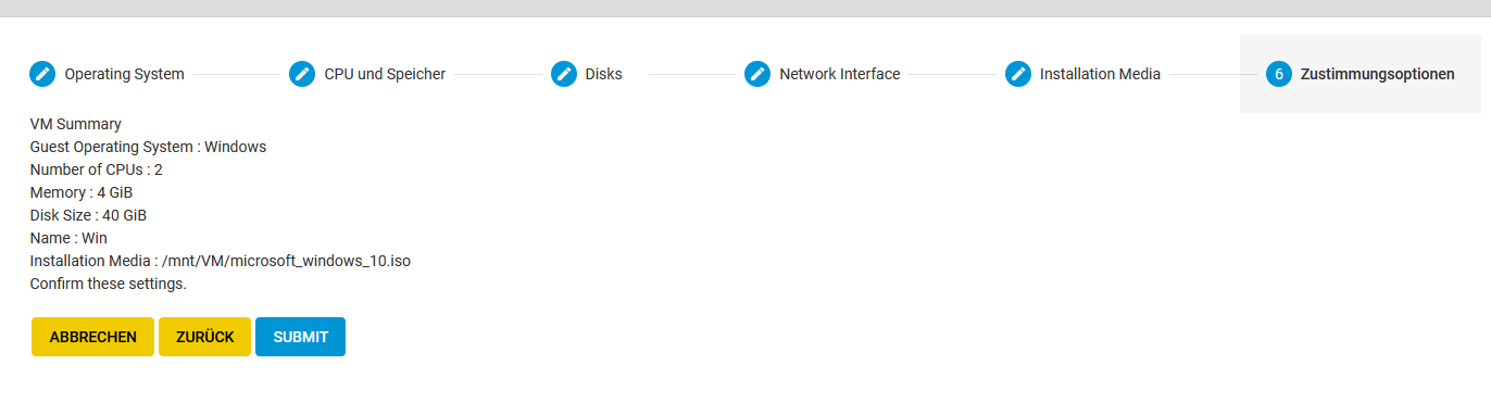

John Doe
633
vm settings sehen gut aus.
du hast danach dann von dem iso gebootet und windows installiert richtig?
was hast du danach gemacht?
als tipp autostart würde ich immer rausnehmen, bis man verifiziert hat, dass es korrekt läuft. sollte man mal nen fehler gemacht haben, wie z.b. ip von freenas und jail leich haben, muss man wieder frickeln, um es zum laufen zu bringen. wenn autostart aus, einfach freenas kiste neu starten und gut.
Hiasts
Dec 29, 2018
45
wenn ich das alles gemacht von den bilder (1-7) gehe ich auf start und dann auf VNC dann geht novnc auf und da kommt das erste Bild mit den shell.kann ich irgendwo einstellen das er von der iso startet?

kann ich eigentlich nicht ganz verstehen, was du aber mal probieren könntest, wäre von uefi auf legacy zu stellen bei den VM settings
Hiasts
Dec 29, 2018
45
am anfang gibt es nur uefi,uefi-csm und grub.oder wo kann ich das einstellen
John Doe
633
uefi csm ist eigentlich legacy

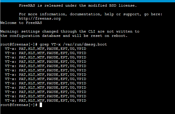

ich habe mal in der shell den Befehl grep VT-x /var/run/dmesg.boot und da hat er mir dieses ausgespuckt (bild) in den Anleitungen die ich per video gesehen habe kam der ausdruck nur max. 2 mal vor. vielleicht hilft das. Ich habe noch nach dem das mit den novnc shell gekommen ist mal exit eingeben und da hat sich ein neues fenster geöffnet und da habe ich in boot file gesehen das da nichts ist.

Patrick M. Hausen
Nov 25, 2013
7,776
Windows 10 in bhyve braucht EFI, ohne CSM ... funktioniert einwandfrei. Setz die Blocksize bei Deiner virtuellen Festplatte mal auf 512.
