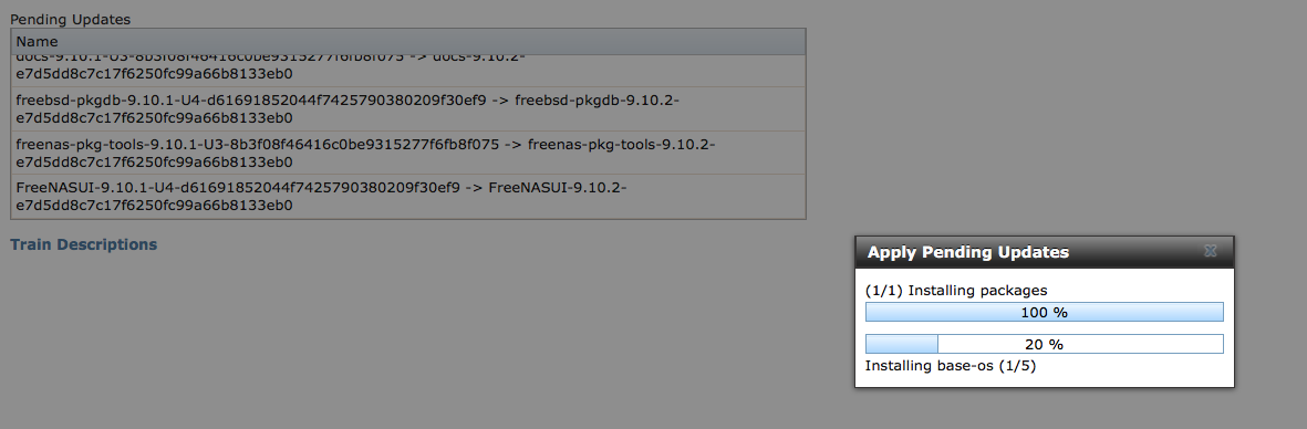

Hallo nochmal,
Nachdem ich nicht weiterkomme mit meinem Problem, möchte ich eigentlich mein Freenas auf Letztstand bringen ( in der Hoffnung das mit dem Letztstand die Mount-Probleme weg sind ).
Leider hängt sich der Update Prozess immer auf ( siehe Bild ). Das 9.10.2 erscheint zwar unter Boot in der Liste, jedoch startet das System nicht mehr wenn ich es aktiviere und ich muss zurück auf 9.10.1-U4.
Eventuell neuen Boot-Stick aufsetzen, starten und Konfiguration zurückspielen ?
Hat jemand einen Tipp für mich ??
Danke und Lg
Fredi

Hallo,
also das mit dem Update hat geklappt.
