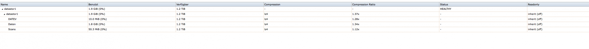

Hallo,
es wäre nicht schlecht wenn Du ein paar Details zum Aufbau des Systems sagen könntest - insbesondere des Pools...
Sorin77
Nov 6, 2017
7
Das hier?

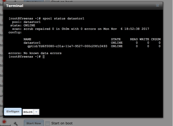

zpool status <poolname>
unter Shell im Menü auf der linken Seite
Rand
Dec 30, 2013
906
Was - die Shell oder das Kommando? Das musst Du eintippen ;) Oder reinkopieren. Poolname natürlich entsprechend ersetzen.
Sorin77
Nov 6, 2017
7
So langsam weiß ich was du meinst. Also zpool status ist das Kommando, poolname ist der Datenträgername in diesem Fall datastor1 laut gepostetes Bild.
Also, das habe ich jetzt gemacht. Siehe Bild.
Mittlerweile habe ich FreeNAS neu aufgesetzt. Aber für die Zukunft, möchte ich wissen was ich machen muss.
Rand
Dec 30, 2013
906
D.h. Du hast eine einzelne Platte als Pool? Das bietet nicht wirklich Redundanz...
Der pool sieht aber ok aus - was genau gibt denn jetzt den o.g. Fehler?
FreeNAS oder Windows oder...?
ok, ich sehe inzwischen 'gab' es einen Fehler.
Also
1. Einen Pool mit Redundanz bauen damit es nicht zu einem Totalverlust kommt wenn eine Platte defekt ist
2. Sicherung der Konfiguration (regelmäßig oder nach Änderung), manuell oder automatisch (script)
3. Backups
