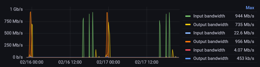

? Das geht auch für ein Bruchteil des Geldes. Ich betreibe z.B. seit ein paar Jahren 3 St. Truenas(e) produktiv (also tatsächlich geschäftlich) auf der Basis von Asrock SoCs (Ein-Chip-Systeme á la J4105 und Konsorten) und mit 16 GB nonECC und mit Realtek-NIC ohne das es jemals Probleme mit der Hardware oder der Performance (bei üblichen Bürotätigkeiten mit ner handvoll Mitarbeitern) gegeben hätte. Hier mal der Durchsatz eines so einen Teils mit 3 NICs über die letzten 24 Stunden:
