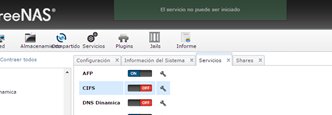

De antemano muchas gracias por la ayuda que me puedan brindar,
Actualmente tengo el freenas 9.2.1.6 release para guardar mis backups de BD, estuvo trabajando con normalidad compartiendo y almacenando los backups, hasta que una mañana dejo de funcionar y me di cuenta que el servicio CIFS no levantaba y me salia este error "EL SERVICIO NO PUEDE SER INICIADO".
Buscando por internet encontré un comando para realizar un test al servicio y me salia el siguiente error:
"[root@freenas ~]# testparm /usr/local/etc/smb4.conf
Load smb config files from /usr/local/etc/smb4.conf
max_open_files: increasing sysctl_max (11095) to minimum Windows limit (16384)
rlimit_max: increasing rlimit_max (11095) to minimum Windows limit (16384)
params.c:OpenConfFile() - Unable to open configuration file "/usr/local/etc/smb4
.conf":
No such file or directory
Error loading services."
Me indica que no encuentra el archivo smb4.conf
Le estaré agradecido por ayuda.

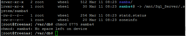

pero si puedo ingresar al sistemas a través de la web y los otros servicio que ofrece, lo raro es que no me permite acceder por CIFS (no inicializa)

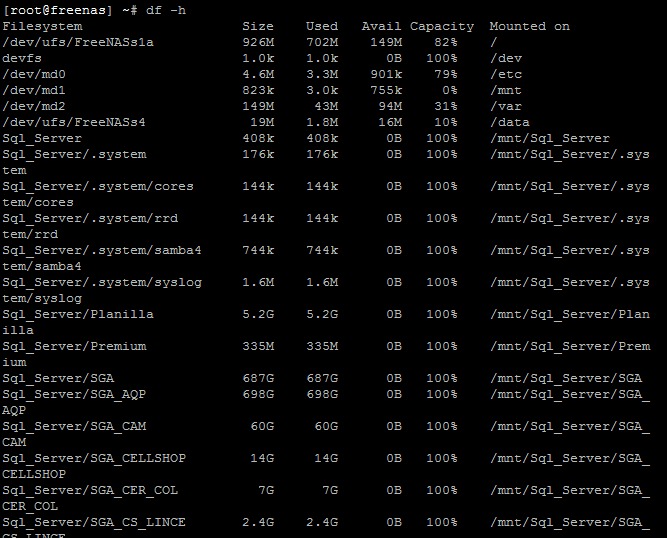

Me parece raro que el chmod te tire No space left on device. ¿Cuánto espacio libre tienes en el pool? El tema es que, al no cumplir con el hardware mínimo requerido, puede ser cualquier cosa.
