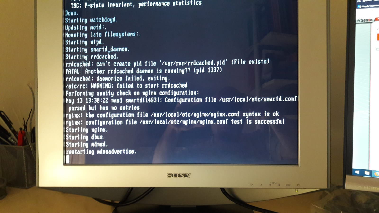

Salve mentre il Freenass esegue il caricamento da questo errore Err Cant' create pid file '/var/run/rrdcached.pid' file exists Ecc.. vedi tutto il dettaglio nella foto allegata.
Ho provato a verificare la presenza del file e anche ad eliminarlo via ftp ma risulta in uso.
Come posso eliminare errore ?
Grazie

stop del demone rrdcached
verifichi che sia il processo sia pid non esistano più
fai ripartire rrdcached
se il processo è ancora presente lo uccidi
prova a riavviare e vedi se si ripresenta l'errore.
che verisone di FreeNAS?
Controlla anche una volta che la console è su dove hai configurato il System Dataset
--> System --> System Dataset
Si narra che sia meglio che stia su un pool bello ampio

Scusami lanciato il primo comando dice che il pid 1361 ma nella mia foto in fase di caricamento da 1337 ??

il pid cambia al restart del processo, se non c'è un problema dietro; lasciamo perdere i tecnicismi.
dimentica il pid della foto e rifacciamo.
al riavvio del processo il nuovo pid è 5560, per cui si è avviato regolarmente.
adesso prova a vedere i grafici e vedere se sono aggiornati.
controlla la directory /var/db/system per vedere se è stata creata con la data di avvio del processo e qualche altra dir all'interno per vedere se i grafici sono aggiornati alla data attuale.
per capire: quanto hai riportato al #1 si verifica sempre ad ogni avvio del server oppure è stato momentaneo?
