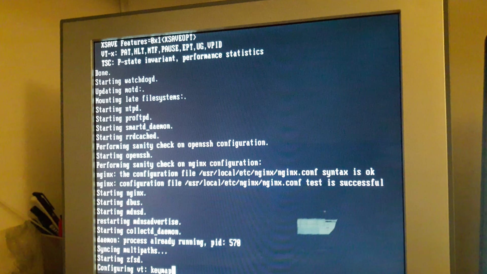

Sono riuscito a provare su usb 3 e da 40.000MB/s transfers sono passato a 400.000MB/s transfers ho spostato il system dataset sulla pen e in fase di caricamento non da più errore (vedi foto), ma dalla verifica non riesco bene a capire se il log viene scritto.
Esiste qualche altro modo per visualizzare questi log e per avere certezza prima di procedere con tutta la configurazione ??

ok. allora il problema era di risorse (usb2).

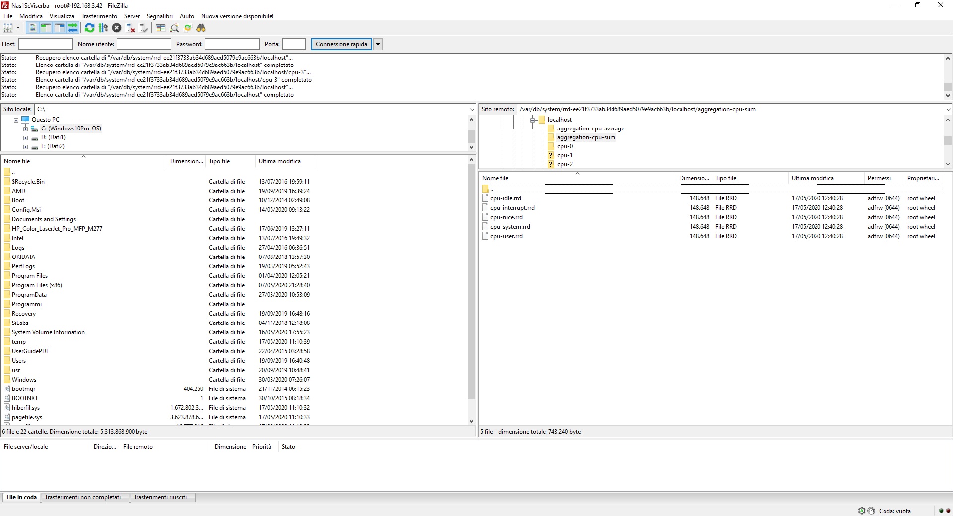

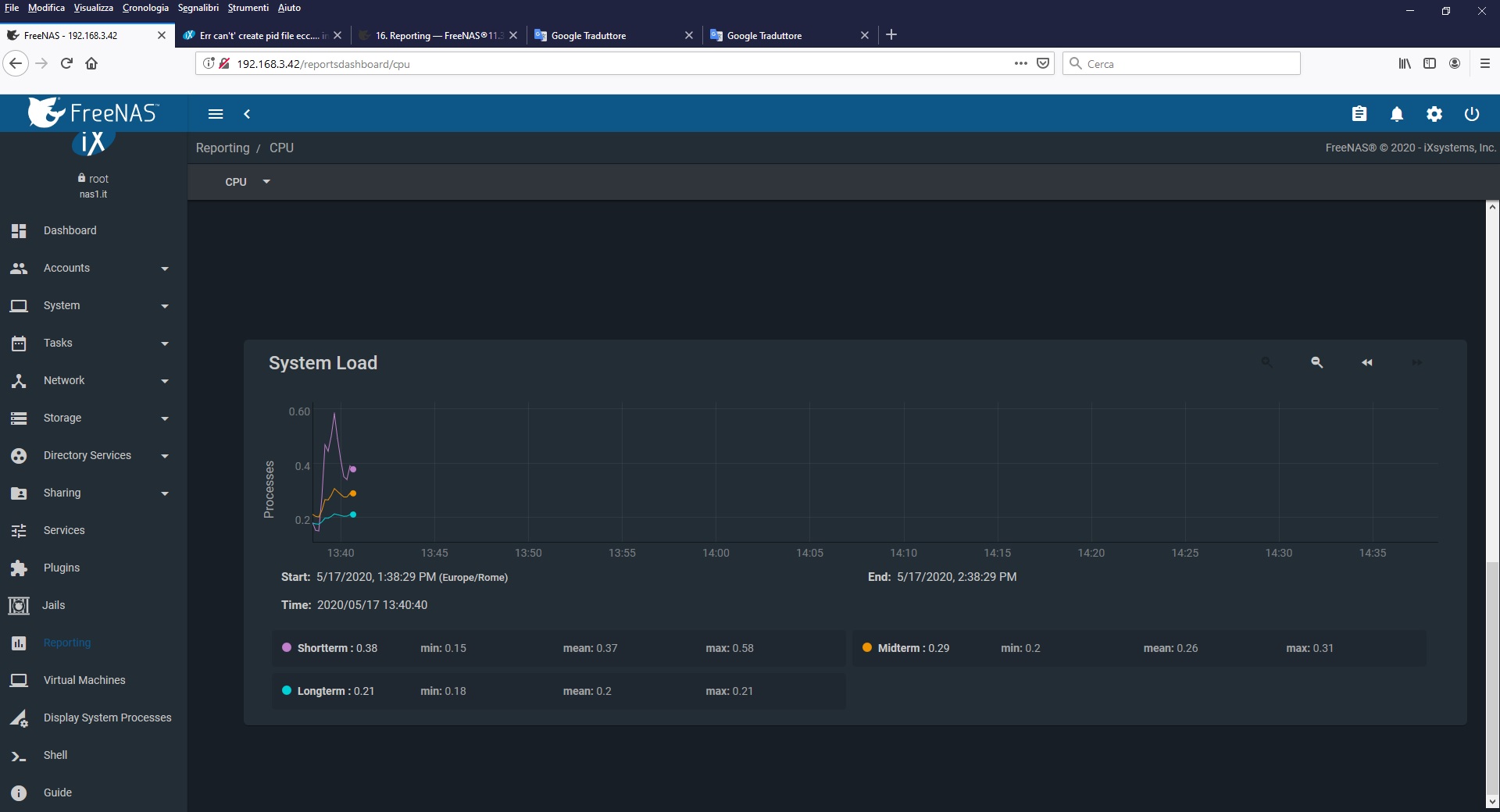

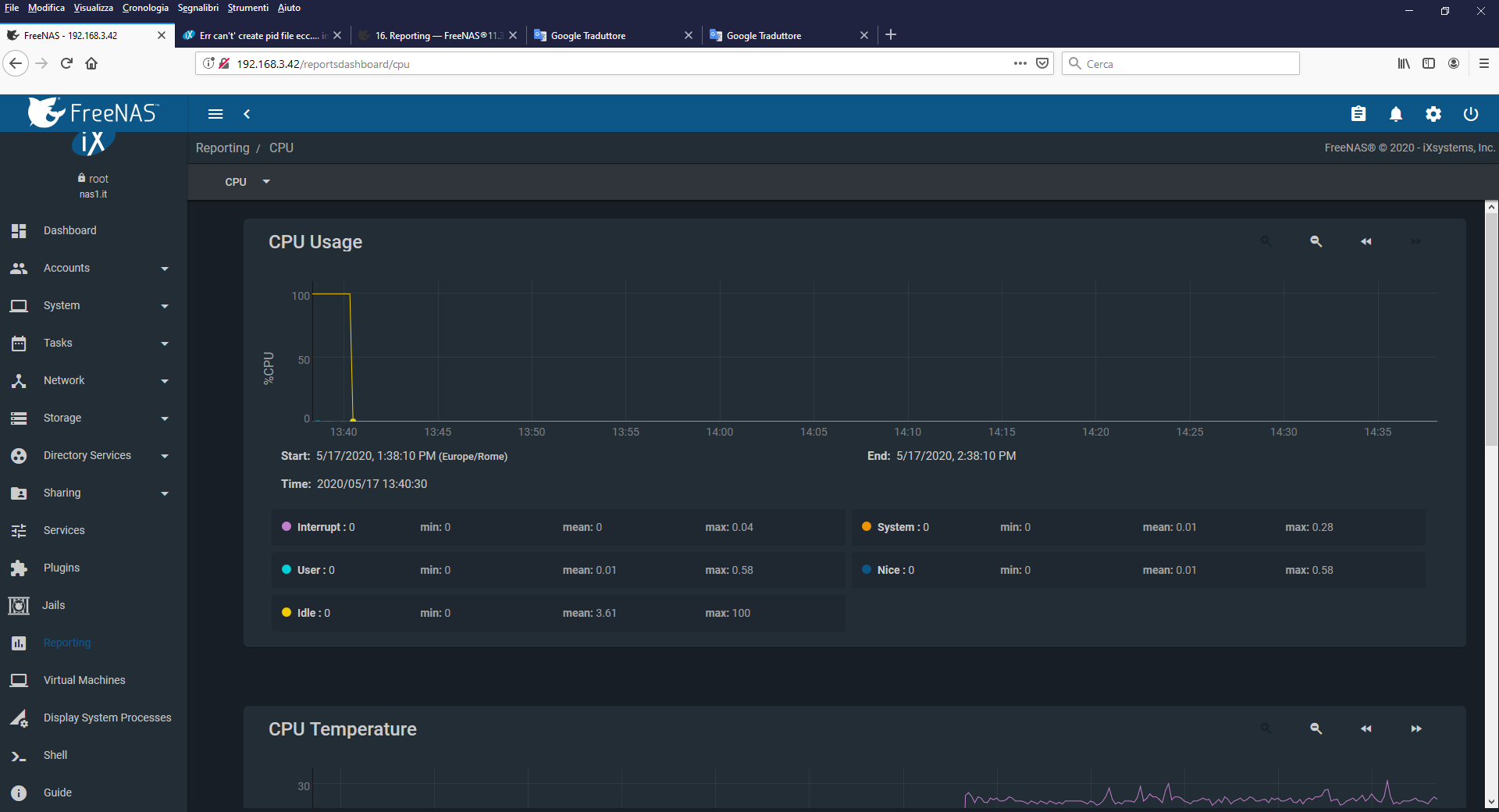

Sembra di si... quello che vedo se scorro sui grafici è l'orario e data dei dati ti allego qualche foto per capirci meglio.
Mentre in /var/db/system/rrd-xxxxxxxxxxxxxxx la dir porta data 17/05/2020 ora 11.47 ma entrando per capirci vedi foto 3.
mi sembra che funzioni, tieni monitorato per qualche tempo, giorno.
la dir rrd-xxxxxxxxxxxx è creata all'avvio del processo rrdacached. le serie di dati contenute all'interno delle subdir ogni 5 minuti; poi vengono "lette" da collectd. più o meno funziona così.
