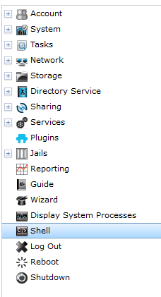

Pour le ping, il faut ouvrir un terminal sur le serveur. Soit par SSH (avec Putty par exemple) soit depuis l'interface web (moins pratique je trouve mais ça fonctionne aussi).
Dans l'interface web, dans le menu arborescent de gauche, cliquer tout en bas sur Shell.
Et ça ouvre une invite de commande.

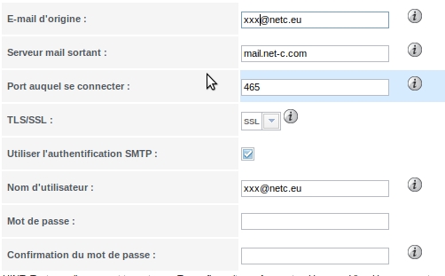

Vous pouvez donner la config de l'écran mail qu'on voit si quelque chose semble sauter aux yeux?
Rosin0416
Apr 11, 2016
214
voila la config.
Pitfrr
Feb 10, 2014
1,531
J'ai essayé de trouver (rapidement) la config mail pour netcourrier... ben, j'ai pas trouvé! :tongue:
D'après ce que je j'ai trouvé, ça semble correct au niveau de la config. Bigre...

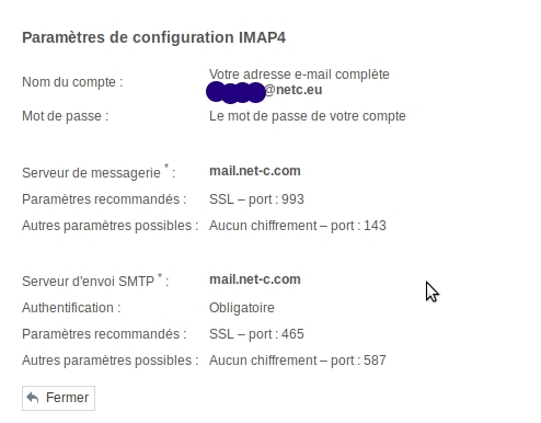

Rosin0416
Apr 11, 2016
214
Pour trouver les pamarètres, il faut être connecté à un compte.
Aller dans "option"(en haut à droite de la page)
Sur la nouvelle page, cliquer sur "synchronisation"
sur la nouvelle page, dans "protocole de communication", cliquer sur "afficher les protocoles"
Sur la nouvelle page, au bout de la ligne IMAP, cliquer sur "paramètres"

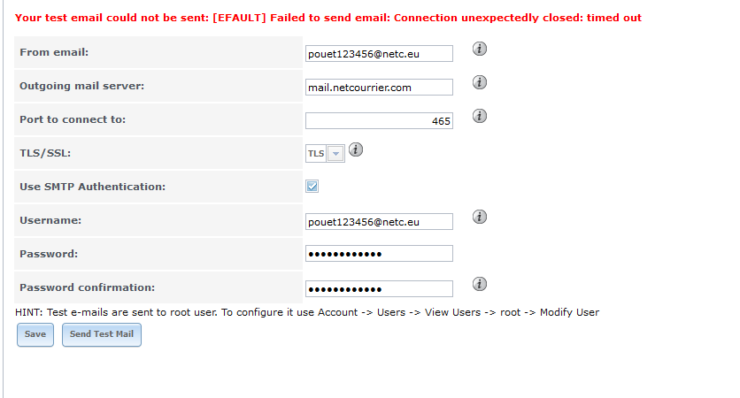

En faisant des tests avec cette configuration:
PS : notez le serveur utilisé
Le test time out, mais les mails sont bien envoyés ( au bout d'un certain moment ). Il ne faut juste pas être pressé. (5-6 minutes)
Après je n'ai aucune idée de la raison pour laquelle l'UI timeout, en ligne de commande l'utilitaire passe sans soucis particulier.
Il faudra jeter un oeil à la librairie utilisée par python.

Bonsoir,
Alors j'ai la même chose que toi quand je mets le serveur mail.netcourrier.com.
J'ai cette erreur : 'L'e-mail de test n'a pas pu être envoyé : Connection unexpectedly closed: timed out"
Mais je ne reçois pas les courriels.
