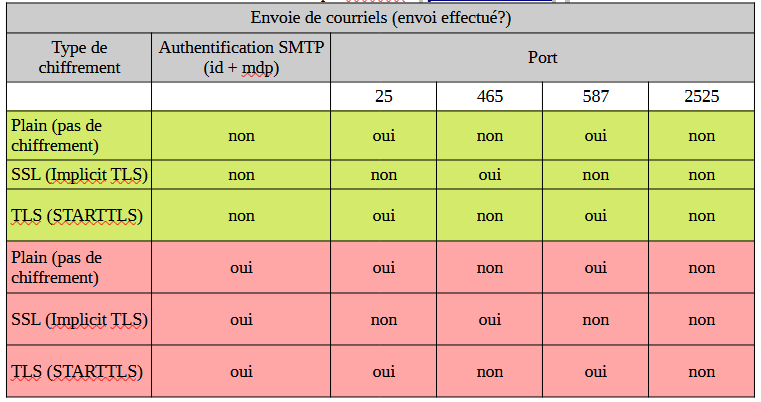

Bonjour,
Pour info, j'ai effectué quelques petits tests:
Avec mon adresse courriel de mon FAI, dans mon cas, que je coche ou pas la case "Authentification SMTP" cela revient exactement à la même.
