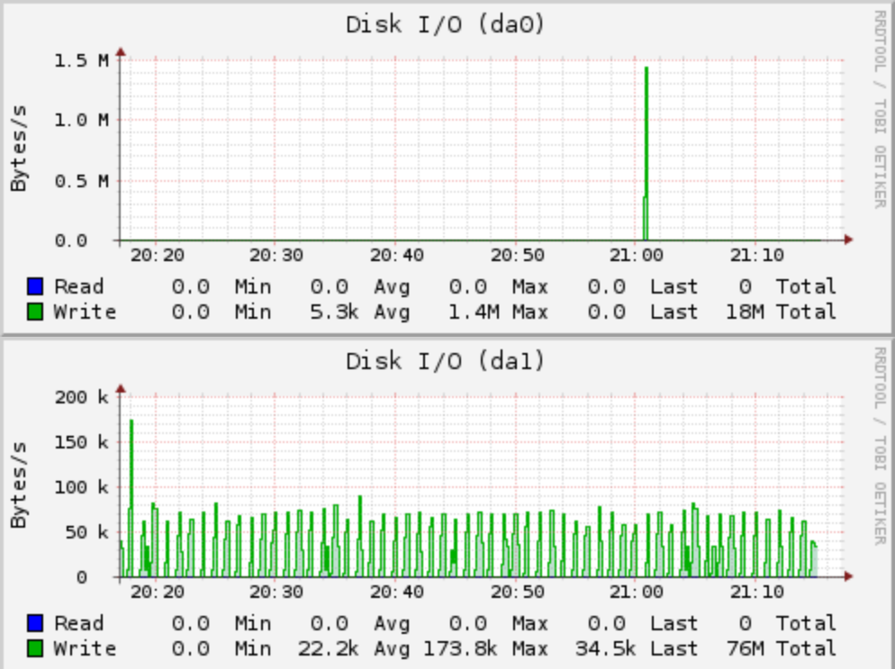

Si le dataset system est configuré sur le pool qui est en RAIDz2 (c'est par défaut normalement, peut être que ça a changé dans TrueNAS, pas sûr...) alors il est possible qu'il y ait une activité au niveau des disques.
On peut le voir dans les graph de système du système, il y a quelques octets d'écrit de manière régulière.
Voici un exemple chez moi:
da0: disque de démarrage
da1: disque faisant partie d'un volume RAIDz2
Le dataset système est configuré sur ce volume.
Si le périphérique de démarrage est une clé USB alors il est déconseillé de mettre le dataset système dessus.
Et comme le dataset système fait souvent des écritures, c'est aussi pourquoi, même si la mise en veille des disques est configurée, ils ne se mettent jamais en veille (sans relancer le débat sur l'intérêt de la mise en veille des disques).

Pour ma part, mon système est sur un SSD de 128Go et cela n'empêche pas que les autres disques se réveillent régulièrement.

donc on ne peu rien faire
Si, on peut déplacer le dataset système vers un autre volume (par exemple un SSD mais on évitera une clé USB).
Concernant la mise en veille des disques, c'est possible mais déconseillé. Il y a pas mal de posts à ce sujet dans le forum.
