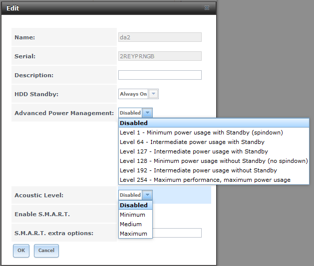

Et pour les option APM et AAM, voici ce que j'ai:
Je me souviens avoir joué avec l'option APM (avec une valeur >127 puisque je voulais pas les mettre en veille sans rotation) mais je vois que finalement elle est sur Disabled.
