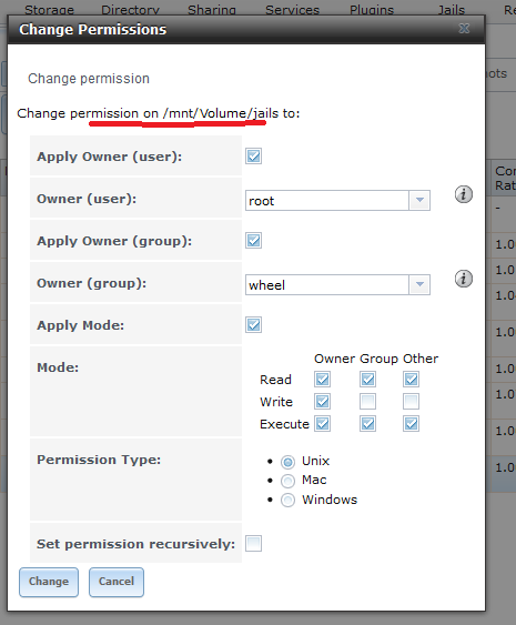

Ce que tu peux regarder c'est justement dans l'interface sous Storage -> Volumes, tu sélectionnes le dataset DebianVM et tu cliques sur l'icone Change permissions en bas.
Une fenêtre s'ouvre et dans le haut de la fenêtre apparait normalement le chemin vers le dataset:
Exemple avec le dataset jails.
Je serai curieux de savoir ce que ça dit!? ;-)
