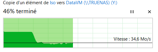

Petite remontée :
Je viens de recevoir ma carte d'extension SAS. Même soucis.
Quand je fais un copie sous la VM ca drop toujours à zéro.
Quand je fais un partage SMB de mon volume ca se stabilise vers 25-30 mo/s.
Je n'ai pas réussi à faire les tests sur Ubuntu car impossible d'accéder à mon NAS pour faire le test.
Une idée ? Ou besoin d'avoir d'autres informations ?

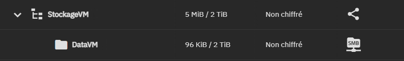

VM installé sur un Samsung SSD 870 EVO MZ-77E500B/EU
Le partage SMB PNY CS900 SSD Interne SATA III Disque SSD

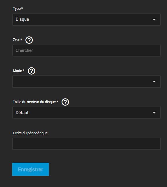

Quand je fais les transferts qui tombent à zéro je passe par ici pour l'intégrer à la VM.

Pour la configuration de la VM, je sais pas...
Mais pour les commandes (comme j'ai indiqué dans mon post), effectivement, si tu as une VM windows, ça va être difficile puisque ce sont des commandes linux. :smile:
Tu peux les tester sous TrueNAS (dans une console) pour voir ce que ça donne. Ca permettra déjà d'avoir une idée du côté TrueNAS.
