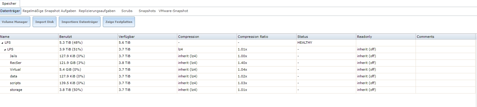

Ich hab mich sofort auf das System geschaltet weil ich natürlich nicht möchte das hier irgendetwas defekt geht. Leider schaffe ich es nicht einen Fehler aufzuspüren denn schaue ich mir den Speicher an:
Ist alles prima.

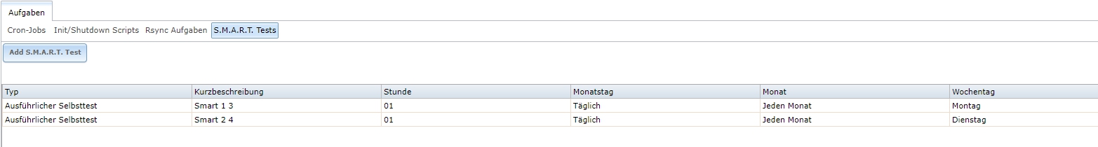

Einen automatischen Smartest habe ich unter den Aufgaben angelegt. Wo sehe ich denn die jeweiligen Ergebnisse?

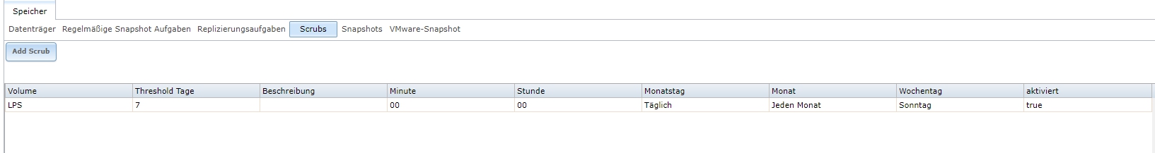

Hallo Zusammen,
also der Scrub ist durchgelaufen und es kommt keine Fehlermeldung mehr. Da hab ich wohl erstmal Glück gehabt wobei ich das jetzt 2-3 Mal wiederholen werde um sicherzugehen.
