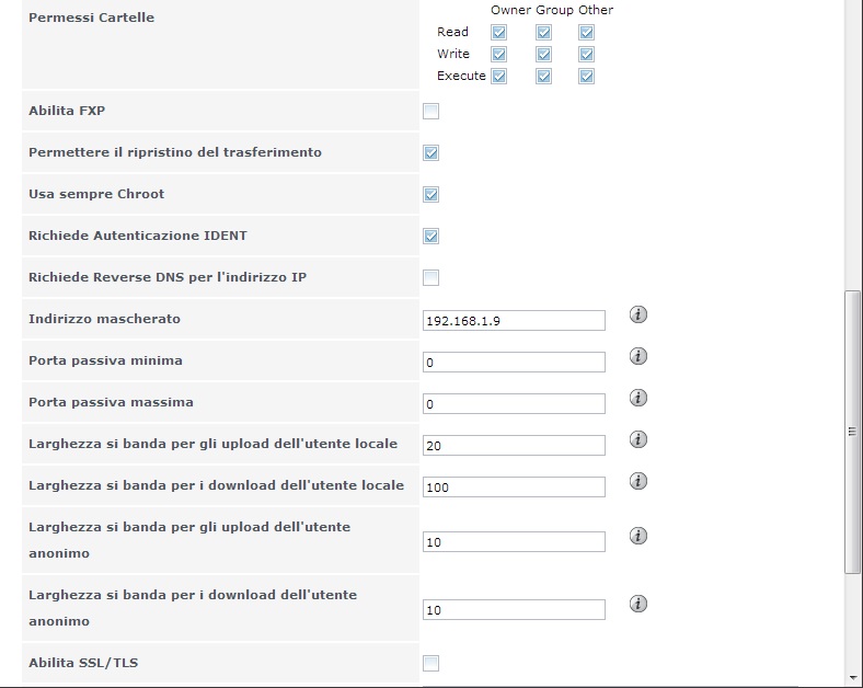

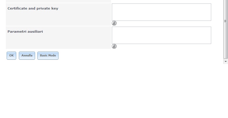

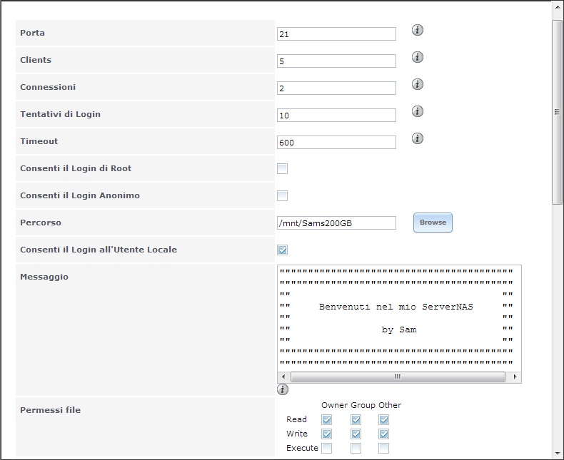

Salve a tutti!
Finalmente ho potuto provare le varie configurazioni: ho impostato FTP e SSH come scritto nelle guide che mi avete gentilmente indicato, però ho ancora dei problemi. Nella fattispecie ho problemi a connettermi dall'esterno, in pratica l'FTP funziona solo in locale (sia con FileZilla che con qualsiasi browser), ma non da un PC esterno alla rete. L'SSH invece non funziona proprio su FileZilla, mi dà questo errore: "Disconnected: No supported authentication methods available (server sent: publickey)". Di seguito metto le immagini di come ho impostato i due servizi e vi chiedo se potete aiutarmi a risolvere il problema. Grazie.

Ciao
io posso aiutarti per realizzare una connessione passiva via FTP/SSH.
Come prima cosa devi definire queste:
Porta passiva minima
Porta passiva massima
ovvero le porte che vuoi aprire per la connessione, le porte che sceglierai ,io ti consiglio sopra 55400, basata anche un renge di 5 porte tipo
Porta passiva minima 55400
Porta passiva massima 55405
poi queste porte le dovrai aprirle sul router verso il tuo NAS, portfrowarding.
In oltre per usare SSH devi abilitare questo:
Abilita SSL/TLS
saluti
