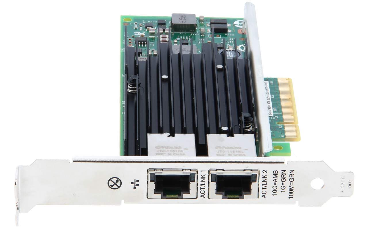

Bonjour à tous !
Je viens d'installer cette carte dans mon NAS: HPE 10Gbe 561T 2 ports
mais elle n'apparait nul par dans TrueNas si je connecte un câble dessus nada...
quelqu'un aurait il une idée ??
Merci (J'ai acheté les 2 cartes 120€ ca m'embete si j'ai acheté pour rien (une pour le nas, une pour mon pc, dans mon pc nikel.. mais le NAS...)

Intel X540 : c'est vieux et chaud, mais ça devrait marcher.
Vérifier que la carte est bien insérée.
Permuter les cartes entre NAS et PC pour tester si une n'est pas défectueuse.
Et sinon les Solarflare 5122F/6122F/7122F sont à $50 pièce sur eBay.

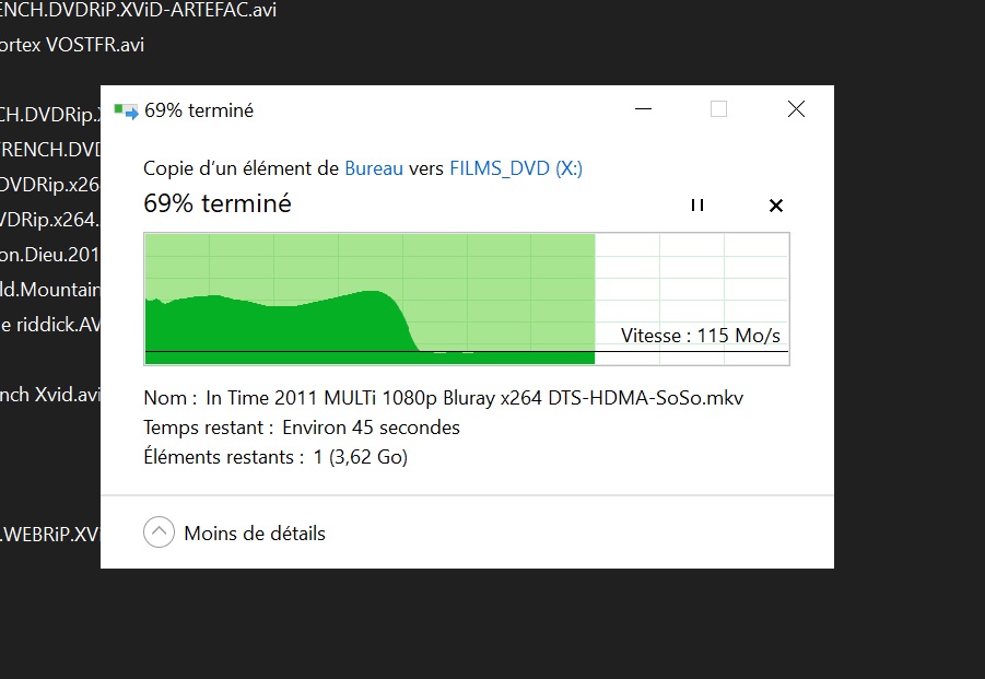

Alors j’ai reçu mon switch netgear 10g, mais ça fait comme quand javais relié le PC en direct..
du Nas vers le PC entre 150 et 180Mo/s (ça, comment ça ce fait, je copie sur un SSD Nvme ?? peut être le pool RaidZ1 vu qu'il faut lire a 3 endroits..)
Ensuite du PC vers le Nas 700Mo/s puis à la moitié du transfert ça chute à 1giga.. ~110Mo/s
Vous avez une idée du pourquoi du comment ?? surement encore des options dans le Nas... ??

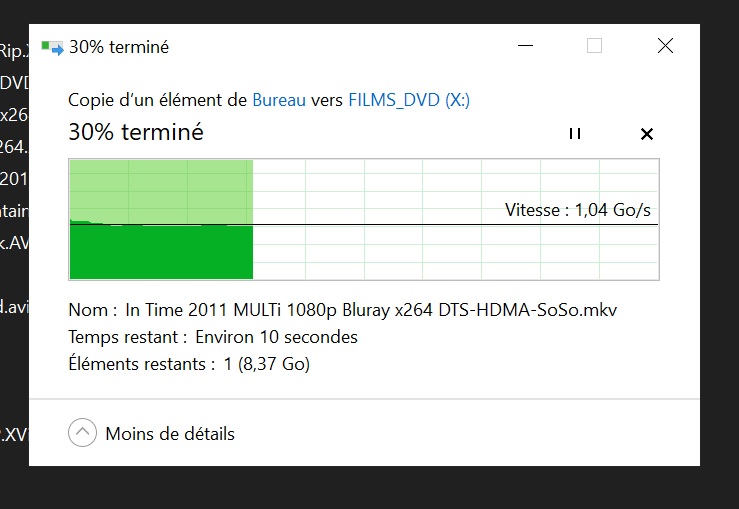

Bon j'ai réussi à régler le problème pour profiter à 100% du 10Gbe du NAS vers le PC,
dans le Nas il faut aller dans les options réseau et régler le MTU sur 9000
Ensuite sur le PC aller dans les périphériques systèmes puis la carte réseau 10gbe du PC,
cliquer sur propriété aller dans Avancé et Jumbo Frame mettre 9088.
Et la maintenant du Nas vers le PC je plafonne le max du 10Gbe.
Par contre du PC vers le NAS toujours même soucis je suis un peu plus rapide soit à 1,1Go/s
mais a la moitié du transfert chute à 110Mo/s.. je pense il faut du cache (L2ARC et LOG) dans le NAS
je les aient pas encore mis.
Un L2ARC ne sert qu'en lecture. Un SLOG ne sert que pour l'écriture synchrone, qui reste toujours plus lente qu'asynchrone.
Les 110 Mo/s correspondent probablement à la limite du pool; si c'est la cas, la seule solution est d'ajouter d'autres vdevs.
