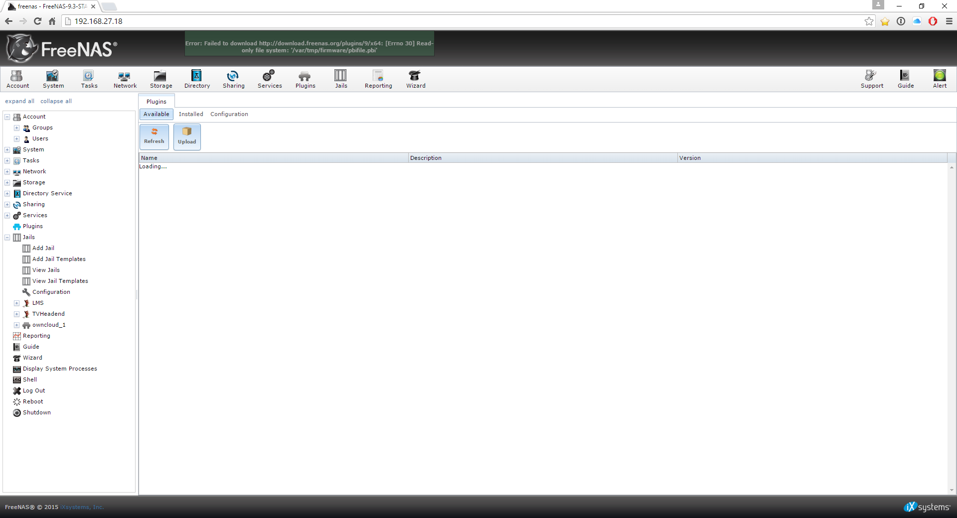

s25a
Jan 16, 2016
76
Hallo nochmals,
sorry das ich das nicht alles auf einmal gepostet habe. Hab nun weiterhin rausgefunden dass ich auch keine Plugins auf dem Backup System mehr installieren kann. Dort habe ich auch eine Fehlermeldung bekommen. Siehe bild. Das würde passen irgendwie scheint das Ganze nur ReadOnly zu sein.
Hat hier jemand eine Idee?
Danke und VG S

Ok, und das hat alles vor dem Backup funktioniert?
Und Du hast auch nicht etwa das .system dataset mit übertragen? Oder sonstige Einstellungen -> also nur eigene datasets?
Jepp, Replication Targets werden seit FreeNAS-9.3-STABLE-201602020212 ro gemountet, das ist mir auch aufgefallen.
https://forums.freenas.org/index.ph...enas-9-3-stable-201602020212-and-newer.41246/
Johnny Fartpants hat einen Tipp dazu geschrieben wie man das verhindern kann (habe ich bis jetzt weder gebraucht noch ausprobiert und kommentiert hat's auch keiner).
https://forums.freenas.org/index.php?threads/replicated-datasets-are-now-readonly.41711/

Hi ,
vielen dank für den Tipp mit: zfs set readonly=off tank/dataset kann ich auch wieder alles in gewohnter Art und Weise tun. Passt.
