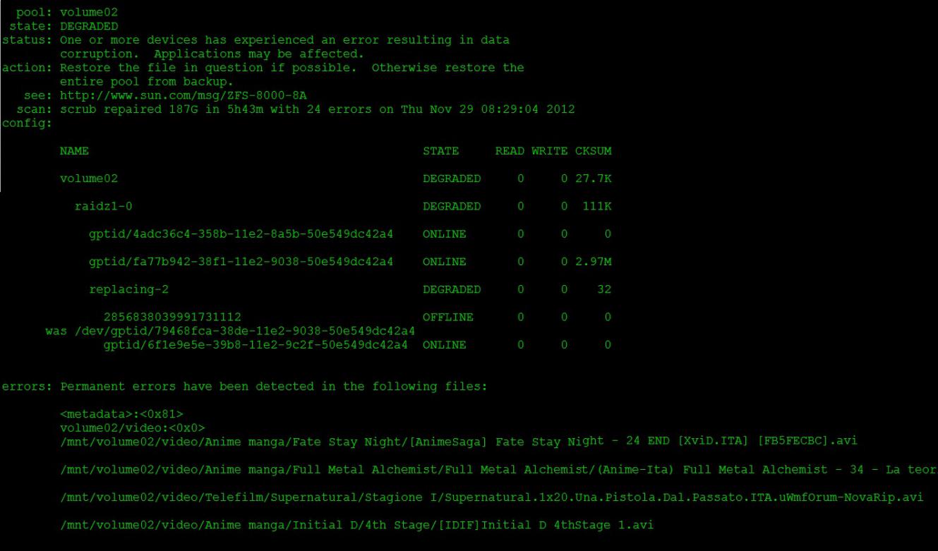

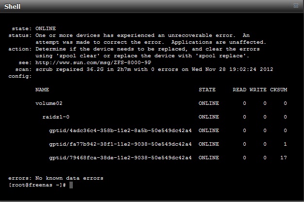

allora, invece di
zpool clear
ho utilizzato
zpool scrab
e mi ha trovato qualche errore in due hd specifici. Cosa dovrei fare?

ma non ho capito a che punto sei del cambio dischi ... ne hai sostituito uno ? hai fatto fare la ricostruzione ?
dall'errore che ti trova ti suggerisce uno zpool clear, ma sinceramente ci capisco poco :(

Allora lo status in Alert é:
WARNING: The volume volume02 (ZFS) status is UNKNOWN: One or more devices has experienced an error resulting in data corruption.
Applications may be affected.Restore the file in question if possible. Otherwise restore the entire pool from backup.
Volume status:
Sono arrivato alla sostituzione del secondo HD, ne manca solo uno.
Risultato di:
zpool status -v volume02

non si vedono gli allegati, in ogni modo prima di fare qualsiasi commando o operazione sul raid-z devi lasciare che finisca la sostituzione dell HDD, altrimenti potrebbe darti degli errori relativi alla fase di ricompilazione del volume.
Volume status:
Risultato di:
Corretto. Il fatto è che ho aspettato fino alla fine.

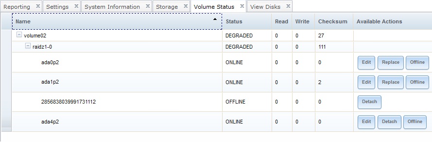

ho notato una cosa, che non hai premuto il tasto
dell'HDD che hai sostituito.
Non vorrei che l'errore sia dovuto al fatto che HDD risulti ancora attaccato al raid-z ma offline, quando in verità non è più presente fisicamente.

dalla GUI premendo il tasto Detach non me lo stacca, anche se il risultato è positivo.
Note: Il Detach va eseguito dopo il resilvering giusto?

Bella domanda ora come ora mi verrebbe da dirti appena lo metti OFFLINE e prima di staccarlo fisicamente, nel tuo caso, prima di spegnere il nas per cambiarlo.

Resta comunque il problema che non posso Staccare l'hd non presente, come devo fare?
