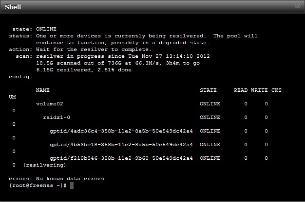

slyferd
Oct 31, 2012
177
Capito.
Però come hai preventivamente indicato tu, ho riscontrato degli errori, a cosa sono dovuti? e come si risolvono?
Su internet ho trovato il comando:
zpool clear pool [device]...
Ma non ho capito bene come si usa e se non ho letto male mi andrebbe a cancellare tutti quei file corrotti di un disco, ho di una periferica indicata.
Il problema e che lo stato dei dischi è DEGRADED.
PS: Per la cronaca, sostituisco i 3 HD da 500GB con 3 HD da 2Tb Western Digital Cavier Green, tempo stimato resilvering 3h40m
valesan
Dec 12, 2011
233
lo stao è degraded finché non ha ricostruito tutti i dati, passate le 3ore e 4 del resilvering lo stato tornerà online ...
poi passi al disco successivo e così via ...
