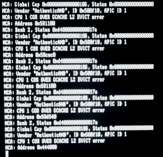

Hallo,
seit einigen Tagen läuft FreeNAS auf einem 64bit Board.
Alles scheint einwandfrei zu funktionieren, trotzdem bekomme ich in gleichmäßigen Abständen veon einigen Minuten unverständliche Meldungen auf den Kontroll-Monitor.
Da ich diese Meldungen nicht irgendwo speichern kann, habe ich sie mal abfotographiert.
Das Bild hängt an dieser Frage.
Wenn jemand mit diesen Meldungen was anfangen kann und, noch wichtiger, mir sagen kann, ob und was ich tun muss, wäre das schön.
Inzwischen ist es mir doch noch gelungen, die Meldungen digital zu erfassen. Ein Ausschnitt davon:
Mar 29 05:37:51 freenas kernel: MCA: Bank 2, Status 0xd40000000000017a

Tach,
ich habe auch solche Meldungen. Bei mir haben diese keine Meldungen keine negativen Auswirkungen. Diese kamen bei mir nach einem Update auf 8.2.0. Dies scheint was FreeBSD spezifisches zu sein. Bei 8.1 waren diese Meldungen noch nicht vorhanden.
+MCA: Bank 0, Status 0x9400400064000136
+MCA: Global Cap 0x0000000000000106, Status 0x0000000000000000
+MCA: Vendor "AuthenticAMD", ID 0x100f63, APIC ID 0
+MCA: CPU 0 COR DCACHE L2 DRD error
+MCA: Address 0x209d72280
In der Meldung steht "COR", das sind "correctable" errors. Speicher/Registerzugriffsverletzungen in der CPU. Siehe hier http://forums.freebsd.org/showthread.php?t=24447
Bei mir ist ein zusätzlicher Core der CPU freigeschalten.
Ist bei Dir ein Kern zusätzlich freigeschalten?
Stimmt Deine Spannungsversorgung (Netzteil)?
Memtest mal durchgeführt?
BIOS Update des Mainboards?
Temperatur des Boards/der CPU in Ordnung?
Du kannst die tägliche Mailbenachrichtigungen aktivieren, dann bekommst Du diese Meldungen per Mail und kannst sie beobachten.
