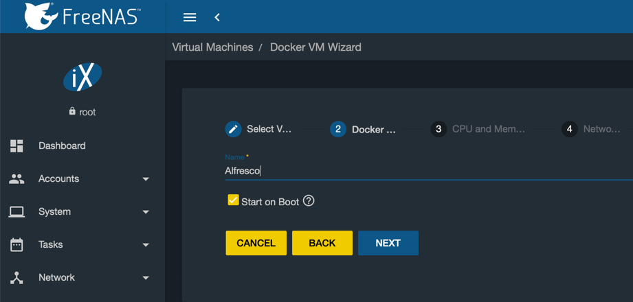

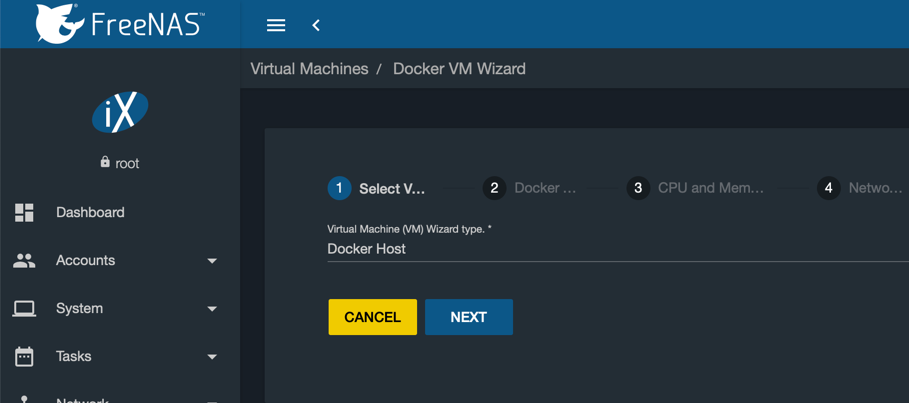

also, ich habe meine schritte bisher dockumentiert, nur leider weiß ich nicht was immer sinnvolle werte sind.

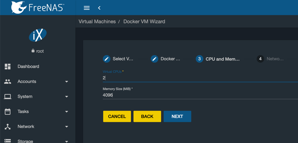

Was muss ich an Ram und CPU geben?
Ich habe einen Core i3-8300 und 32GB Ram

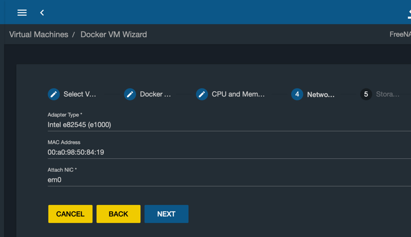

Muss ich bei der netzwerkarte den Virtio treiber nehmen oder meine netzwerkkarte?
Wo gebe ich denn jetzt die git zeile an das die docker maschine erstellt wird.
was muss ich jetzt genau machen?

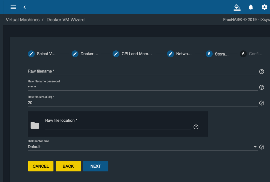

wie groß muss ich das hier angeben?

also in den gezeigten Screenshots gehts nur um die Erstellung der VM für Docker, welche meines Wissens nach auf RancherOS basiert.
Unter Raw file location gehört noch ein ZVOL angegeben, welches du unter Storages -> Pools noch anlegen musst. Das ist nichts anderes als die virtuelle Festplatte der VM.
Wenn die VM dann erstellt ist und läuft, musst du vermutlich nur die IP der VM im Browser eingeben und landest im RancherOS Webinterface. In diesem kannst du dann Docker Container konfigurieren. Weiter kann ich dir mit der integrierten Docker Host VM auch nicht helfen, ich installiere dafür lieber ein beliebiges Linux, installiere darin Docker und starte den Docker Container 'portainer', in diesem können über ein Webinterface direkt die Docker Compose Skripte eingefügt und gestartet werden. Ich bin mir halbwegs sicher dass RancherOS das auch kann.
