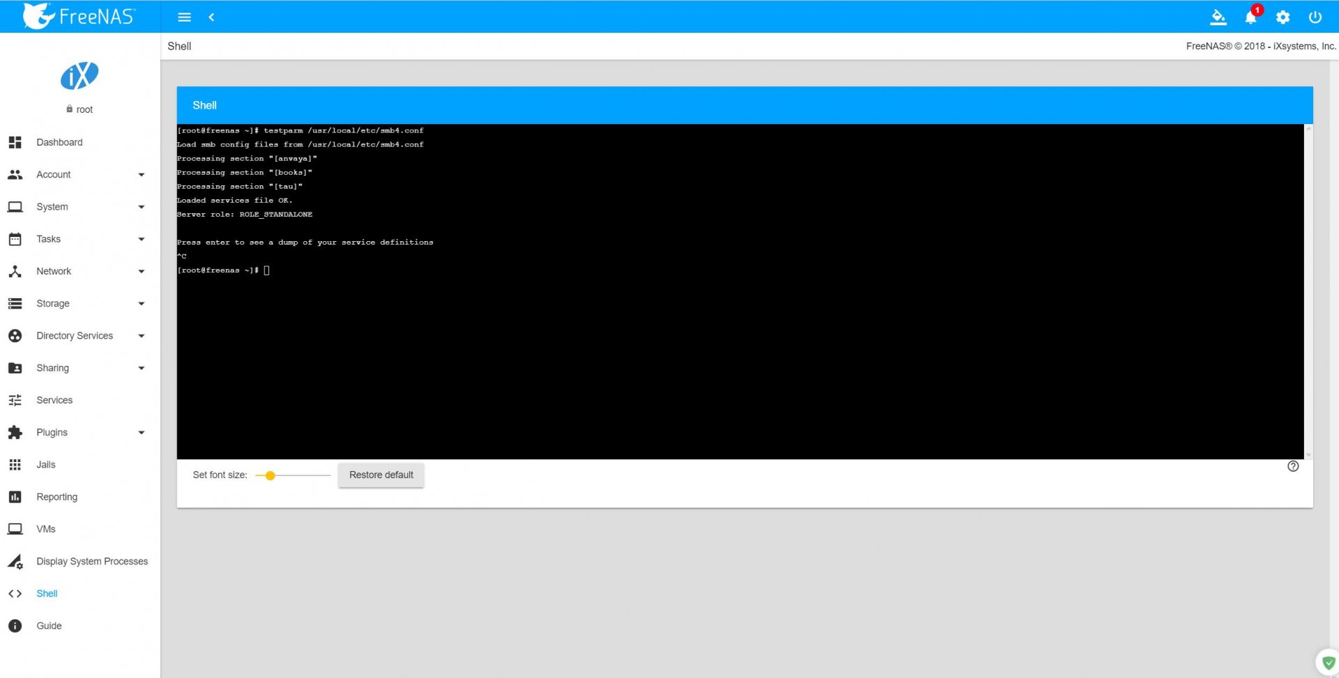

Добрый день. После обновления с 11.1.U5 на 11.2. Компьютер перестал видеть расшаренные папки. В строке состояния вылазит ошибка: freenas smbd: dnssd_clientstub ConnectToServer: connect()-> No of tries: 1. Может надо выполнить Upgrading a ZFS Pool, чтобы появились папки? Но боюсь, что потом не смогу откатить систему до предыдущей версии. Помогите новичку. Спасибо.
prommaster
May 19, 2018
9

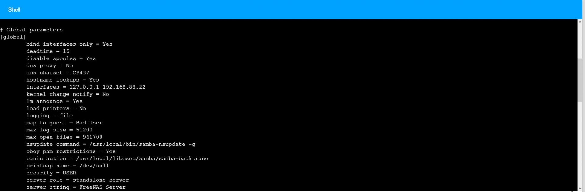

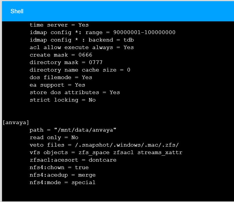

результат выполнения testparm

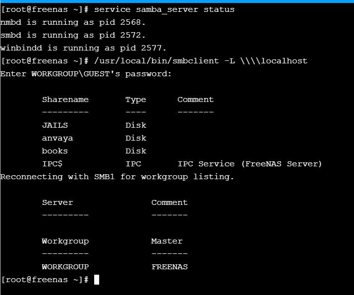

А что показывает в консоли
service samba_server status
и
/usr/local/bin/smbclient -L \\\\localhost
(просто нажмите Enter на запрос пароля) ?.
prommaster
May 19, 2018
9
Результаты команд на скриншоте
chs
Apr 18, 2017
500
Ну вот - шары никуда не пропали. Может проблема на стороне клиента ?

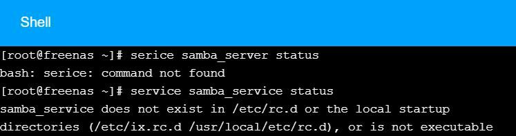

Повторная проверка статуса samba выявила ошибки
Отправлено с моего S30 через Tapatalk
chs
Apr 18, 2017
500
Ну надо правильно писать команды.
В первом случае serice вместо service, во втором samba_service вместо samba_server
