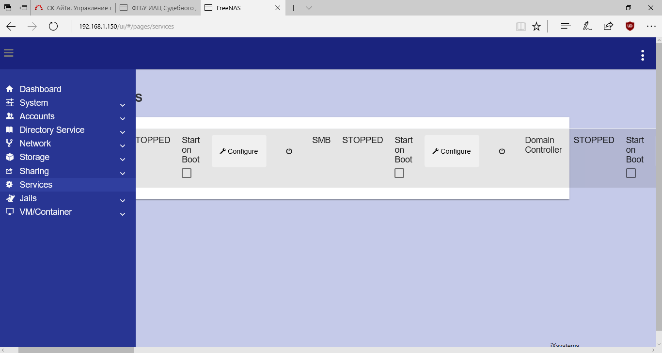

Вместо обычного оформления, у меня почему-то отображаются однотонные элементы, а пункты в службах расположены в один ряд. Так он отображается в любых браузерах. В чём может быть причина?

Хммм - у меня всё норм.
Может почистить кэш ?
Или тут ещё на антивирус грешили.
Akama
Mar 22, 2017
6
Антивирусник стандартный Защитник Windows. Кэш бесполезно чистить, так как с разных браузеров он одно и то же показывает. Не думаю, что Edge и Chrome используют один и тот же кэш )

Однотонный дизайн я бы пережил, но службы в один ряд - это не удобно, форматируется ужасно.
Как добиться такого оформления?
Может он автоматом таким становится в зависимости от проца и объёма оперативы?

А то, что службы вряд - это или с CSS проблема или с js

На разных компах пробовал, та же проблема.
Драйверами чьими? на компе или на NAS? Не думаю. На ноутбуке рабочем проблем точно нет, на NAS вообще видеодрова не нужны. Вебморда разве обрабатывается ресурсами самой NAS, а не клиентской машины?

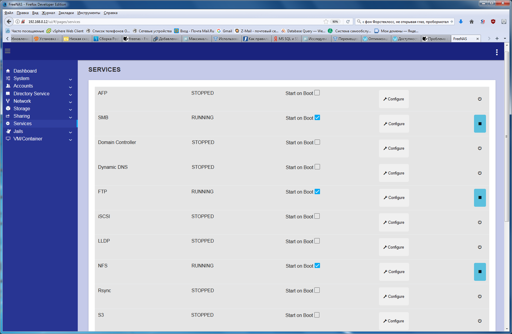

Вот на этом железе всё это работает.
При всём при этом претензий ни к работе в общем, ни к старому интерфейсу у меня нет, всё как часы работает. Просто хочу понять из-за чего новый UI на столько по-разному у людей отображается.
