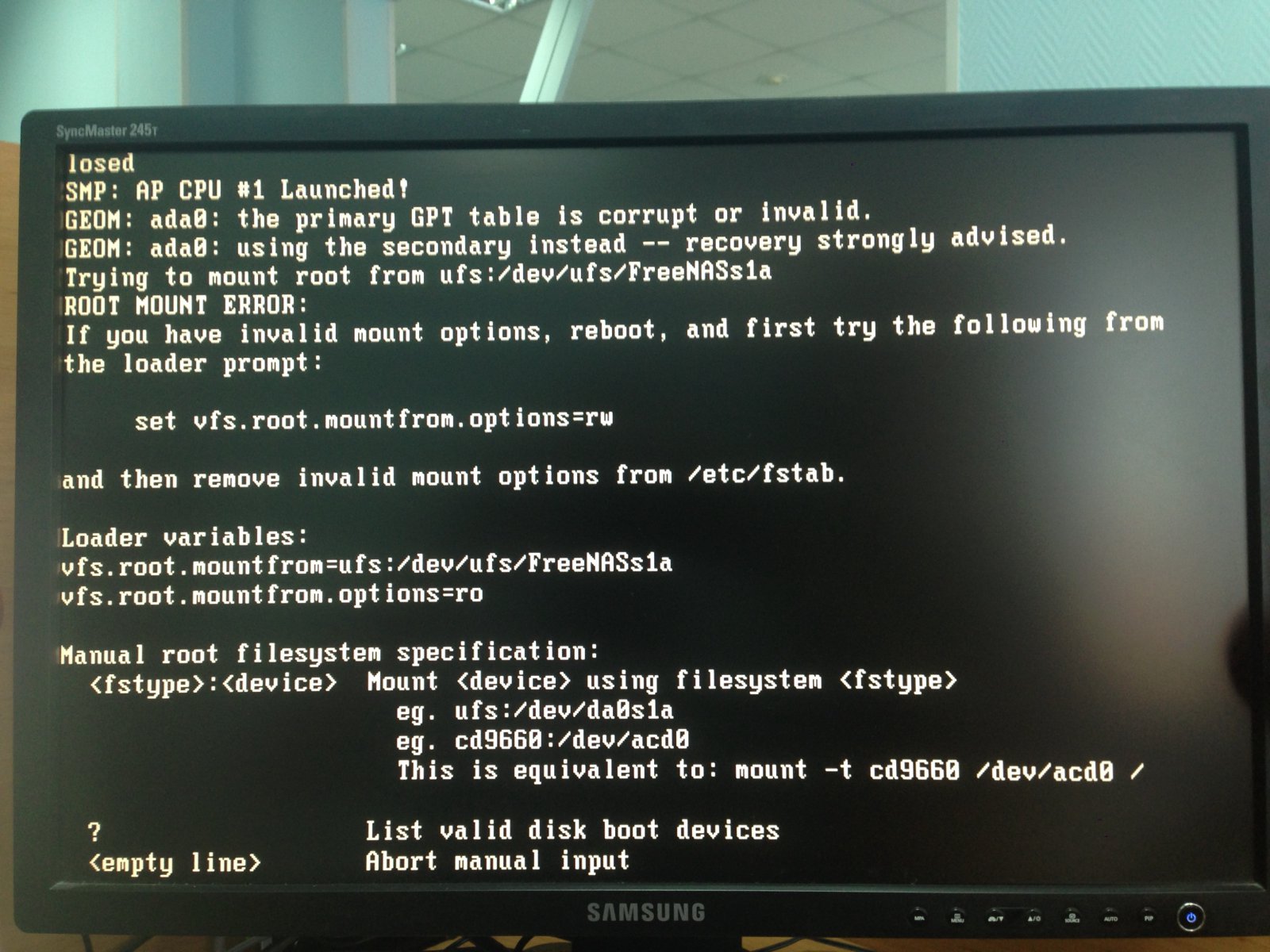

Проблема при установки FreeNAS
Santa_alex
Dec 22, 2013
17
При установки выдает ошибку что не может примонтировать диск
никак не могу разобраться в причине
копирование установочника с CD происходит без проблем

Таже самая проблема и у меня, смени винт по возможности или восстанови таблицу разделов на винте.

Восстанавливается с LiveCD теми же самыми утилитами Hiren Boot CD либо FreeBSD
Fdisk убей все, далее Fdisk /mbr. Проверьте викторией, не испорчен ли сектор 0.

Спасибо за хорошую наводку! Долго читал по теме ...
Выяснил следующее:
1. Перед установкой системы, после загрузки с CD необходимо выполнить команду:
sysctl kern.geom.debugflags=0x10
Иначе GEOM не дает писать на диск!
2. Перед установкой на винт, на котором когда-то была ось от MS необходимо его забить нулями:
dd if=/dev/zero of=/dev/ada1 bs=1m count=1
dd if=/dev/zero of=/dev/ada1 bs=1m oseek=`diskinfo ada1 | awk '{print int($3 / (1024*1024)) - 4;}'`
И после этого все завелось!
