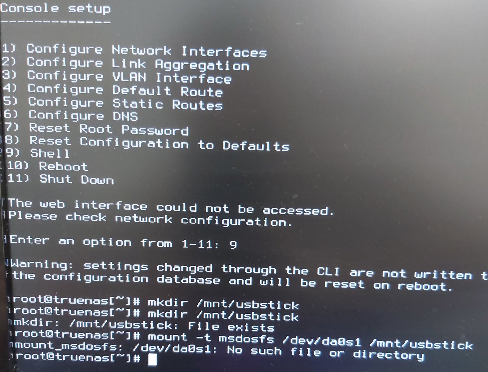

При попытке установки драйвера для встроенной сетевой карты, не монтируется флешка.
Nov 23, 2020
8
Всем привет! В общем, после установки Truenas не появляется ip адрес, так как есть подозрение, что не установлен сетевой драйвер и при монтировании пишет что не существует такой директории, при этом форматировал флешку в fat32 и кидал в корень флешки файл драйвера "if_re.ko ". Делал по инструкции: https://www.embedded-ideas.de/2020/08/08/freenas-on-odroid-h2-rtl8125b-driver-installation/. На всякий случай даю модель материнской платы "Gigabyte B550I Aorus Pro AX (rev. 1.0)".

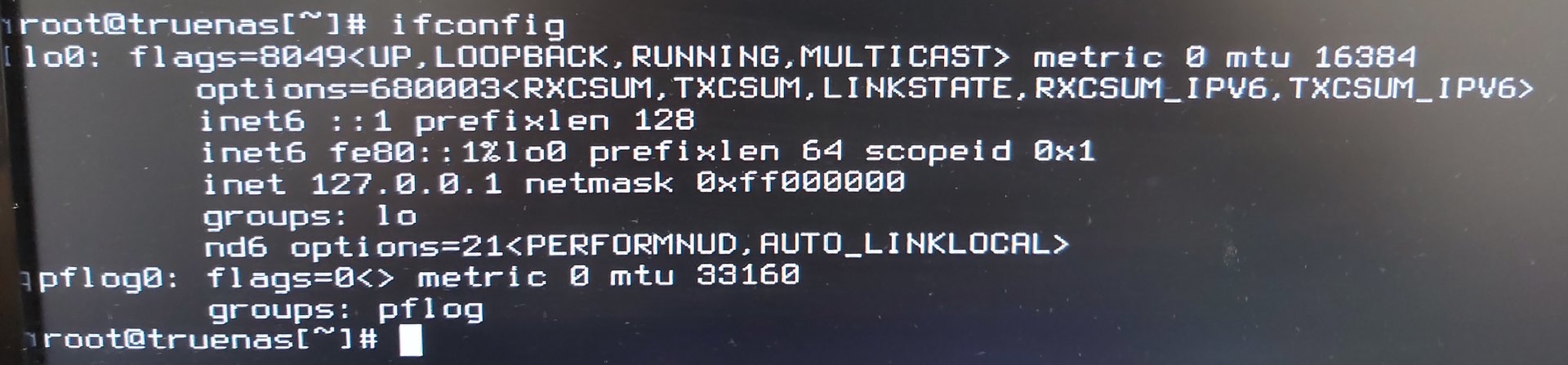

А что собственно ifconfig выдаёт? Линк есть на сетевухе?
Nov 23, 2020
8
Сетевуха из двух источников: Realtek RTL8125 или Realtek RTL8125BG.

Попробуйте воткнуть флешку в USB 2.0, если выносную планку найдёте, конечно, или может драйвер на болванку записать и через сидюк подсунуть. Подозреваю, что дело в чипсете, лучше всё-таки Intel использовать.

Добрый день !
При втыкании флешки - на консоли (и в /var/log/messages) должно появится сообщение о присоединённом устройстве.
Возможно, флешка получила другое наименование устройства
У меня при присоединении флешки - пишет -

Ну и соответственно в /dev появляется устройство /dev/da0s1
Если ничего этого не произошло - надо попытаться воткнуть флешку в другой разъём (как справедливо посоветовали выше, желательно в USB2)

Хорошо, спасибо! Надо будет раздобыть панель для USB 2.0 и проверю.
Nov 23, 2020
8
Через USB 2.0 результат такой-же.
