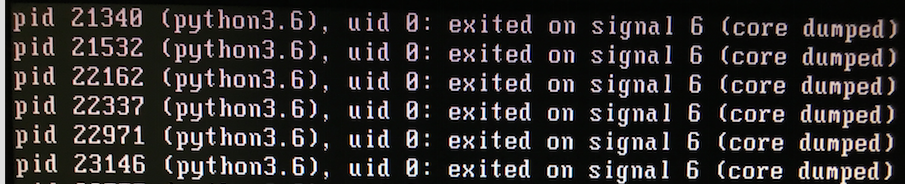

Ребята, такое дело.
Вчера ночью поставил на установку последнего обновления - на утром FreeNAS не открывался.
Подключив монитор увидел это (на скрине) :eek:
И так всю ночь он циклически повторялся до PID 100 000.
Попытался загрузиться с предыдущей версии- история такая же.
Что это значит? Что подскажите сделать?
Не уж то придется переустановить всё??? :(

Ребята, такое дело.
Вчера ночью поставил на установку последнего обновления - на утром freenas не открывался.
Последнего обновления - это nightly? Несколько дней подряд они сломаны - порты были обновлены до CURRENT, видимо, не все обновилось правильно. А предыдущая версия тоже nightly?
Ну и переустановка у FreeNAS - операция дешевая, конфиги все сохраняются.

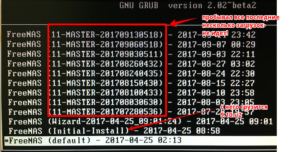

плохо что конфиги не сохранил с последней 11-й версии.
никак не вытащить теперь?
BaT
Jun 16, 2017
62
да, все версии nightly.
Ну вообще-то 03-09-2017 должна уже быть безопасной, порты обновили на той неделе только...
Зуб не дам, но в теории, при установке поверх все конфиги должны сохраниться. Ставь 11.0-U3, должна быть близкая к свежей.
redrex13
Jan 4, 2014
27
попытался загрузить- такая же ошибка.
а как вытащить то конфиг?
придется наверное переустановить но проблема то в конфиге что не сохранил заранее.
там ведь 3 рабочих плагина, SHARE -различные для своих нужд.
В Single User Mode не загружается ?
redrex13
Jan 4, 2014
27
есть выбор но я выбирал только "Normal".
а что потом делать после загрузки в "Single User Mode" ?
chs
Apr 18, 2017
500
Ну во первых попытаться выяснить - на чём валится питон (тут может сначала в verbose попробовать загрузится, чтоб потом логи поподробнее были).
Во вторых шары лежат в /etc/local/smb4.conf
В третьих и другие настройки можно попытаться выковырять.
Там же mc есть ... только чтоб его запустить - надо перемонтировать / в rw (mount -o rw <бла-бла-бла> / ) и TERM установить.
