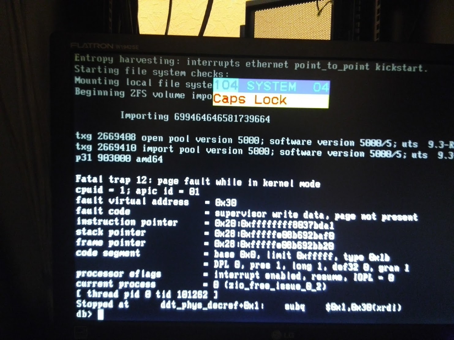

Господа случилось страшное. В один прекрасный день FreeNAS умер с ошибкой при загрузке "Fatal Trap 12" - см фото, и более не желал грузиться. В ужасе пытаясь хоть как то это реанимировать добился от донорного аппарата (freenas установлен на флэшку) примонтировать/импортировать zpool, но не полностью, только в режиме "только для чтения".
Итого имеем пересажено с умершого freenas'ика:
- контроллер (Adaptec 9260-4i) - состояние ОК
- 4 X HGST 2TB = 6TB на 6 хардварном рейде - состояние ОК
- Винт 2,5 на 120GB с умершим фринасиком (кажись не совсем ОК)
Перекинуто на почти такую же машину но чуть большего форм фактора
матплата - Supermicro X7DB8
мозги - 4*8=32GB RAM (печаль кажись без ECC)
Как уже писалось на форуме в схожих темах, прошерстил мозги мемтестом - Все ОК

Можно создать на новом пуле zvol такого-же размера и скопировать один в другой при помощи обычной утилитки `dd`. Если на старом zvol были снапшоты (новых в read-only не создаш), то как вариант можно использовать более цивильню репликацию `zfs send | zfs receive`.
PS: Судя по тому что оно ругнулось на ddt_* что-то, полагаю там был включен дедуп, что могло быть тяжело для данного объема памяти и мелких блоков iscsi.

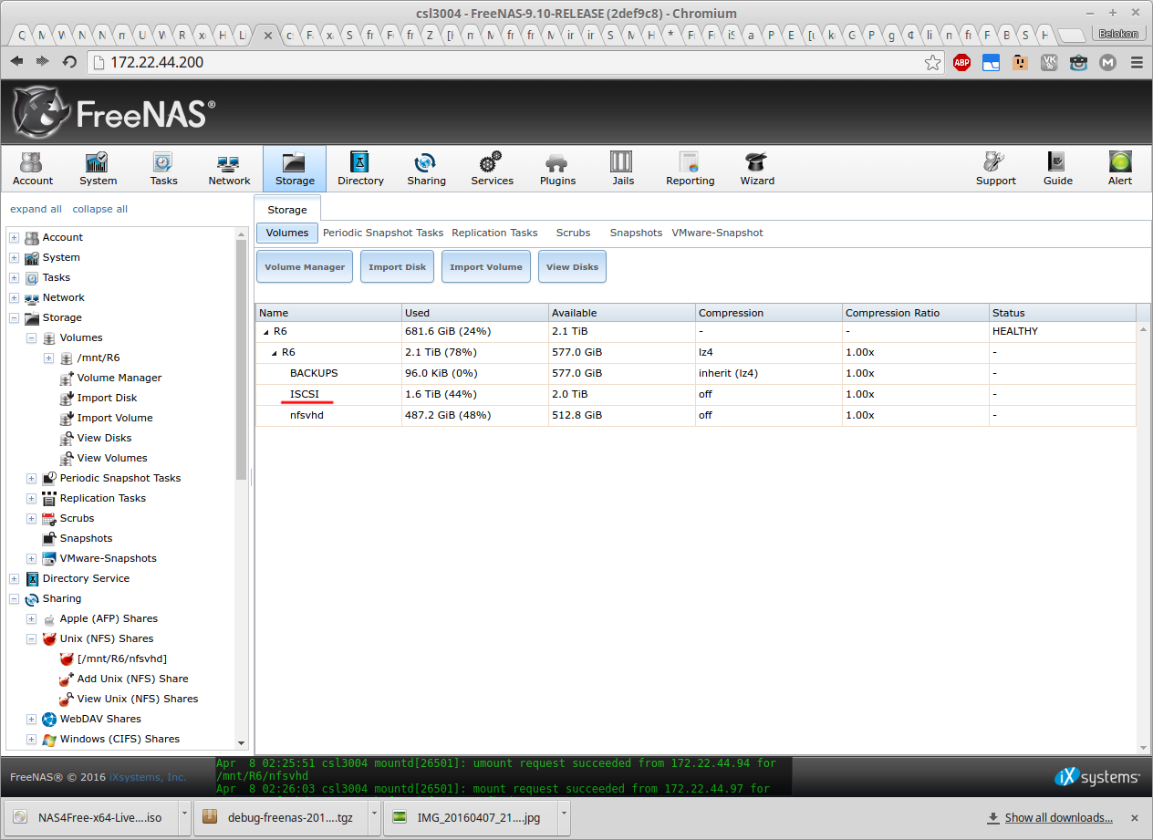

в том то и дело и что не совсем одинаковый zvol, второй freenas в продакшене и местов на нем меньше чем на первом :( ... с ним особо не заиграешь...
mav@
Sep 29, 2011
1,428
Ну если полностью скопировать zvol нельзя, то остается его только попытаться расшарить его в read-only и скопировать выборочные машины средствами гипервизора.
rewwer3
Apr 7, 2016
16
так вот как это сделать я ХЗ...
172.22.44.1 - восстановленый
172.22.44.200 - Типа эталон...

mav@
Sep 29, 2011
1,428
А, ну да, FreeNAS не показывает пулы не импортированные через его интерфейс. Тогда наверное прийдется руками написать конфиг /etc/ctl.conf, например скопировав его с другой системы, и перезапустить ctld при помощи `service ctld onerestart`.
