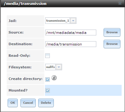

А можно скрин настроек хранилища для джейла в котором трансмишн, мне просто для примера и понимания.
djonik1562
Feb 6, 2014
61
Настройки Storage у transmission такие же как и у плех. Только папка /media/transmission.
