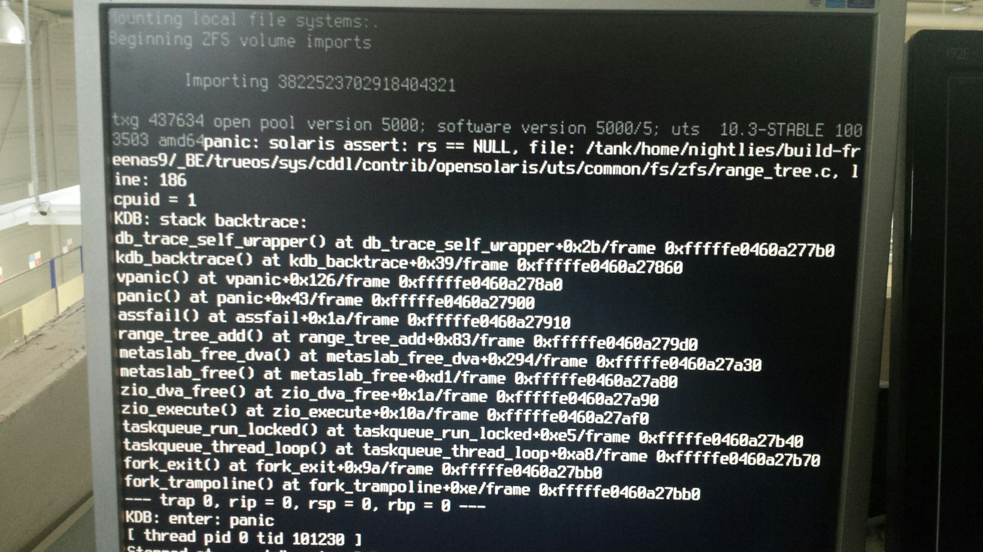

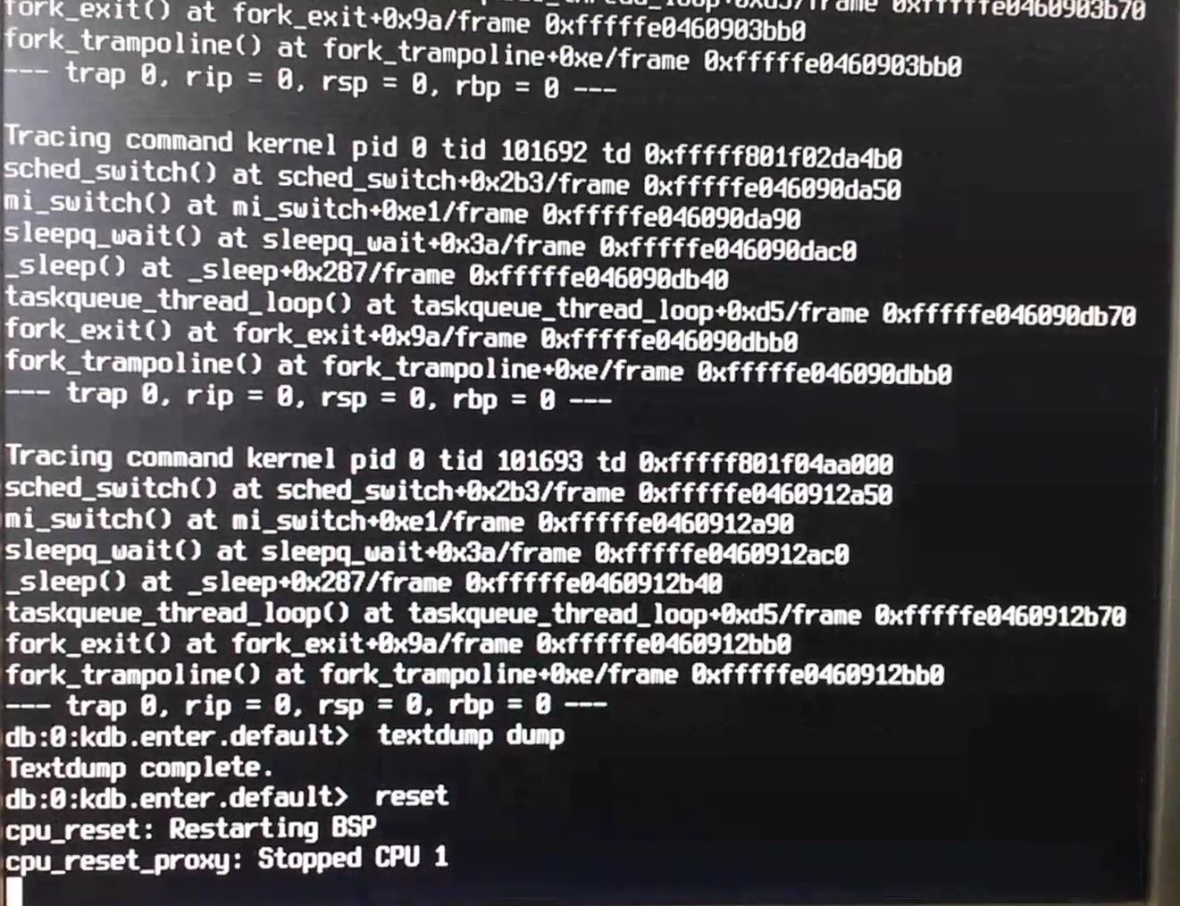

Hallo ich hoffe es kann mir jemand helfen.
Beim booten bleibt der pc stehen mit folgender Meldung (Bild)
Neu Installation mit Backup das gleiche Problem
Ich habe auch schon versucht das zfs mit einer sauberen Installation zu importieren mit
zpool import -F Speicher leider reboote die Maschine wären des import ohne eine ergebniss.
Ich hoffe es hat jemand eine Idee, vielen Dank schon einmal

Wie es ist hierzu gekommen (Hardware, genuae FreeNAS Version, ...)? Es sieht gar nicht gut aus...

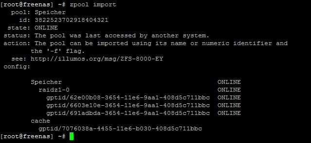

Nas war nicht mehr erreichbar, nach dem Neustart dann der Fehler.
Ich habe dann ein frisches freenas auf gespielt.
wenn ich die alte config einspiele kommt nach den Neustart der fehler von oben.
Wenn ich versuche zu importieren kommt folgendes

Hallo nur zur Info.
mit der live Version von openindiana habe ich den pool im Lesemodus öffnen können und die Daten aus dem Pool kopiert. Der Pool lies sich auch dort nicht importieren und endete auch mit eine Kernel panic.
Einen workaround gibt es hier.
http://sigtar.com/2009/10/19/opensolaris-zfs-recovery-after-kernel-panic/
Ich hatte dann nur Schwierigkeiten die Daten auf ein anderes Nas zu kopieren weil die meisten Daten nur mit root Recht benutzbar waren und die recht sich nicht ändern lassen weil sie nur als readonly gemountet sind.
Auf der Konsole folgende ausführen rolemod -K type=normal root
und danach mit root auf gnome anmelden. Danach klappt es auch mit dem Rechten.
Mein Fazit: so sicher wie ZFS angepriesen ist es dann doch nicht. Ich werde ein 2. Nas daneben stellen und replizieren um so ein Datenverlust zu vermeiden.
