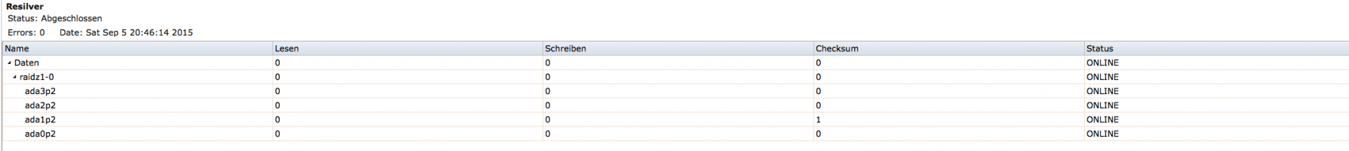

Hallo,
Bin ziemlich neu auf dem Freenas Sektor und hab mich bis jetzt durch suchen und lesen ganz gut durchgekämpft. Habe ein RaidZ1 am laufen mit 4 WD 3TB Platten.

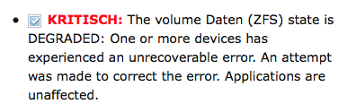

Jedoch hat mir mein Sohn heute den Netzstecker des NAS gezogen. Nachdem neustart hab ich dann ein Mail bekommen das etwas nicht stimmt und der Status des ZFS auf degraded gesetzt wurde.
Habs nochmal durchgestartet und hab jetzt noch folgende Meldungen ( siehe Bilder )
Kann mir jemand sagen was zu tun ist.
Danke im voraus
Fredi Bildschirmfoto 2015-09-05 um 20.51.32.png Bildschirmfoto 2015-09-05 um 20.52.09.png

I will answer in English.
Everything appears to be fine. One of the disks had one (or more) file writing errors because it was so suddenly powered-down.
Verify that everything is OK with a "zpool status -v" then you can "zpool clear" the error.

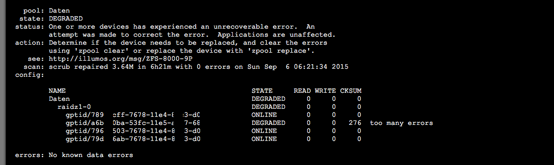

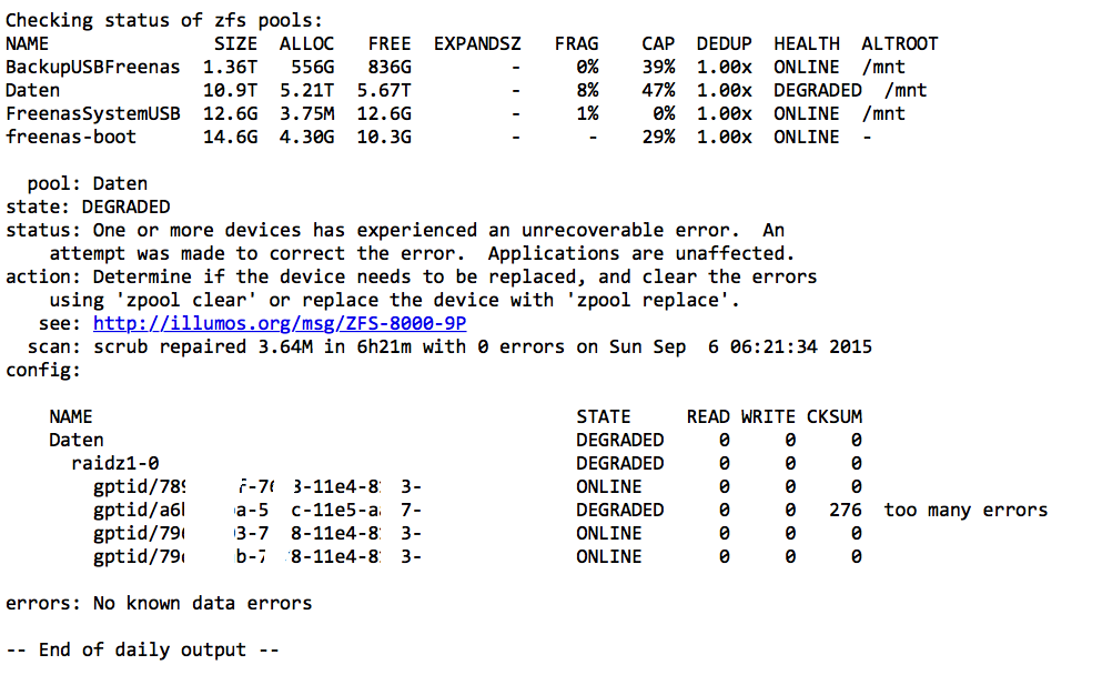

Über Nacht hat sich wohl was verschlechtert ( siehe Bilder im Anhang ).
Muss die Platte erneuert werden ?
Danke schon mal
Fredi

warri
Jun 6, 2011
1,193
Sieht so aus als ob die eine Festplatte den Geist aufgibt. Interessant wären die SMART Werte, wie danb35 vorgeschlagen hat. Hast du einen regelmäßigen SMART Test eingerichtet?

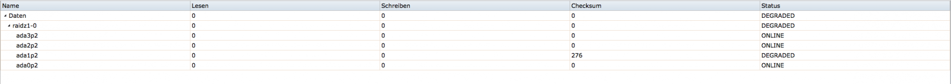

Hallo,
Smart test alle 2 Tage mit Archivierung ( sind verfügbar ) !
Checksum von ada1 hat sich nicht mehr verändert,nur heute früh wieder ein Mail das ZFS Status auf degraded steht, Daten sind alle da,so kann ich keine Probleme feststellen.
Smart Test every 2 days ( results are stored and available ). Checksum of ada1 stays the same, today morning another Mail that ZFS Status is degraded. All my Data on freenas still there and i have no trouble to reach and use it.
Hier die Werte von Heute früh ( Hab die Seriennummer entfernt , hoffe das passt so ):
Here the results from today morning :

Danke schon mal,
Thanks
Fredi

warri
Jun 6, 2011
1,193
SMART sieht ok aus. Ich würde einen RAM Test laufen lassen (falls du kein ECC RAM verwendest), wenn du sicher bist dass dort alles OK ist:
'zpool clear' um den Fehlerzähler zurückzusetzen, und danach einen Scrub starten und mal sehen ob die Fehler wiederkommen.
