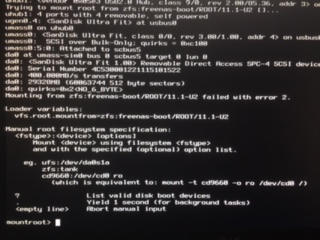

Hallo Leute,
ich bekommen nicht weiter nach einen Update bekomme ich jetzt diese Anzeige:
Kann mir einer Sagen was ich machen soll oder was das ist?
Danke schon mal für die Hilfe!
charlie89
Dec 26, 2013
55
also da tritt beim Mounten des ZFS Dateisystems vom USB Boot Device ein Fehler auf.
Probier mal, beim Booten ein anderes Boot Environment auszuwählen.
Falls du einen Boot Mirror eingerichtet hast (also 2 USB Sticks gespiegelt, glaub ich aufgrund des Screenshots eher nicht), einfach mal einen (oder den anderen) USB Stick entfernen.
Wenn beides nichts hilft, dann hat sich dein Sandisk USB Stick verabschiedet und du musst FreeNAS neu installieren. Sofern dein System Dataset nicht auf dem USB Stick war, gibt es dort ein Backup der FreeNAS Config, die du nach der Neuinstallation einfach wieder einspielen kannst.
LG
Erzangel
Jan 17, 2018
11
Hat Alles nichts geholfen beide USB gehen. Habe 1 und 2 Einzeln versucht und habe das selbe Ergebnis bekommen.
