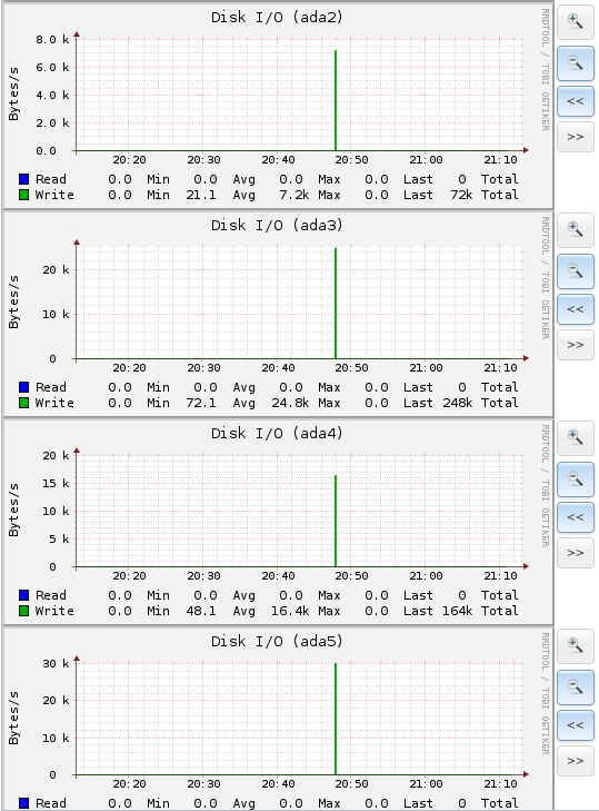

Hallo liebe Member,
da ich langsam keine Idee mehr habe wende ich mich an euch. Ich betreibe seit einem knappen Jahr ein Freenas 9.3 und war bisher sehr zufrieden. Da ich nur sehr selten auf mein NAS zugreife, versetze ich die Platten in den
Spin-Down. Leider funktioniert genau das seit geraumer Zeit nicht mehr (Manuell kann ich die Platten abschalten, auch zeitintervalle unter 50 Minuten funktionieren).
Hardware:
Mainboard ASRock C2550D4I
8 GB ECC RAM
4x WD Green 3 TB (ein Pool)
2x Seagate irgendwas 500GB (ein Pool)
1x USB Stick für Log
Fehlerbild:
Ca. alle 55 Minuten gibt es einen Mini HDD Zugriff mit z.b nur 13 KB lesen oder schreiben. Dadurch schalten
die Platten nicht ab. Leider ist es mir nicht möglich, herauszufinden wo die herkommen. Gelegendlich passiert auch mal 2 Std. kein Zugriff. Ich habe auch schon mal das NAS vom Netzwerk abgesteckt und die CIFS Dienst abgeschalten, hat allerdings nichts verändert. Vielleicht könnt Ihr mir da helfen. Der Fehler ist allerdings noch nicht immer vorhanden.
Falls ihr noch infos braucht, gebt mir bitte auch die Info wo ich die herbekomme. Bin im debuggen nicht so gut.
Viele Grüße und danke schon mal.
4styler

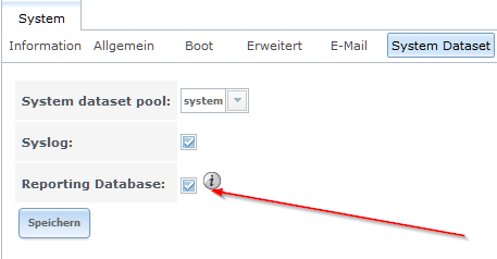

Hallo Nochmal,
ich hab die Einstellung gefunden... Es handelt sich um die im angehängten File.
Trotzdem danke :)
Viele Grüße

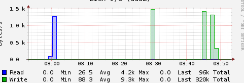

Hallo mal wieder,
leider hat sich das nicht als hilfreich erwiesen. Es schaut immer noch so aus:
Habt ihr evtl noch eine Idee? Ich bin ratlos. NAS ist auf dem aktuellen Patchstand.

Also ich habe diese 3 Jobs gefunden die sonst nirgends auftauchen. Vielleicht weiß jemand ob diese das auslösen können?:
15 3 * * * root /usr/local/bin/python /usr/local/www/freenasUI/tools/cachetool.py expire >/dev/null 2>&1
30 3 * * * root /usr/local/bin/python /usr/local/www/freenasUI/tools/cachetool.py fill >/dev/null 2>&1
45 3 * * * root /usr/local/bin/python /usr/local/www/freenasUI/middleware/notifier.py backup_db >/dev/null 2>&1
Wäre schön wenn noch wer ne idee hat.
Edit: hab die 3 überlesen....

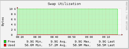

Hi, ich habe nochmal lang überlegt. Kann es sein das das NAS Swappt und mir das Swap "File" in den Pool schreibt? Hab ne Swap auslastung von 56 MB.
Viele Grüße
4styler
xaibex
Mar 19, 2013
340
Wenn der Pool eine swap Partition hat auf jeden Fall ja. (Swap Partition wird automatisch angelegt wenn man Pool über GUI erstellt)
Komplett aus Swap zu verzichten ist aber nicht empfohlen. Du solltest wenigstens einen Pool/Platte haben der eine Swap Partition hat
Edit:
du könntest es so wie ich machen und swap nur auf Platten von dem Pool konfigurieren auf dem sowieso die Jails laufen. (deine 400GB o.ä.)
Den Anderen Pool einfach manuell erstellen ohne swap und den importieren.
4styler
Oct 26, 2015
22
Danke für die Antwort. Aber woran erkenne ich wo die Swap liegt?:
bzw. könntest du das mit dem konfigurieren etwas näher erläutern?
Viele Grüße
EDIT: oder könnte ich erst einmal versuchen von 2 GB auf 1 GB umzustellen?
xaibex
Mar 19, 2013
340
Die Größe der Swap Partition umzustellen bringt nichts, da diese ja beim anlegen vom Pool erstellt werden. (Swap ist eine separate Partition auf der Festplatte und hat nichts mit ZFS zu tun. Erstellt wird immer je nachdem was du eingestellt hast xGB pro Platte Swap und Rest ZFS)
Vorgehen wäre:
  1. Daten von deinem jetzigem Pool auf Backup sichern.
  2. Pool zerstören
  3. Platten säubern (wipe)
  4. Pool manuell per Kommandozeile neu anlegen und direkt die ganze upartionierte Platte(n) ohne swap dafür nehmen.
  5. Pool importieren
  6. Daten zurücksichern
Ob eine Platte swap hat und wie viel kannst du dir mit "gpart list adaX" anzeigen lassen. Damit wird die Partitionstabelle der Platte angezeigt.
