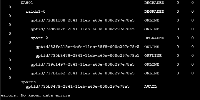

Hallo,
leider habe ich beim HDD Tausch in meinem Pool wohl etwas falsch gemacht und nun einen unklaren Zustand und weiß nicht weiter. Was ist passiert:
- TrueNAS mit ZFSS1 Pool / 5 HDD + 1 Spare (jeweils 6 TB)
- eine HDD im Pool ging kaputt, daraufhin eine neue bestellt
- defekte Platte Offline genommen
- Spare Platte (war offline) wollte ich online schalten, was aber mit einem Fehler (Platte enthielt alte Daten) abgebrochen wurde
- erneuter Versuch mit "force", was dann durchgeführt wurde
- Platte wurde aber nicht in den Pool übernommen
- nun wurde die neue Platte geliefert
- also defekte (offline) Platte ausgebaut und neue eingesetzt
Ich bin nicht sicher was dann passiert ist - ganz sicher Fehler vor dem Bildschirm, aber nun habe ich folgenden Zustand:

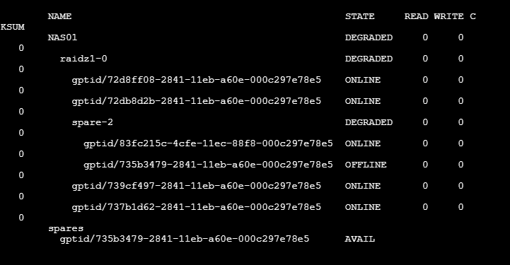

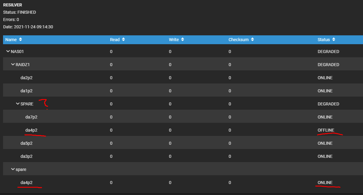

Innerhalb des Pool wird ein Spare als degraded angezeigt mit meiner neuen Platte und der alten Spare-Platte. Wurde hier innerhalb des Pools nochmal ein Raid gebaut? Innerhalb dieses Spares ist die alte Spare-Platte, welche aber auch noch extra als Spare angezeigt wird und dort aber online ist - also dieselbe Platte in 2 Zuständen.
Anbei der Status des Pools:
Muss ich evtl. einfach nur Geduld haben, oder was hab ich hier vermurkst?
Danke euch sehr
