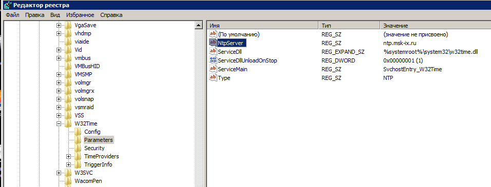

NtpServer - в комментария не нуждается
Type должен быть NTP
Настраивается на контроллере домена с ролью PDC
