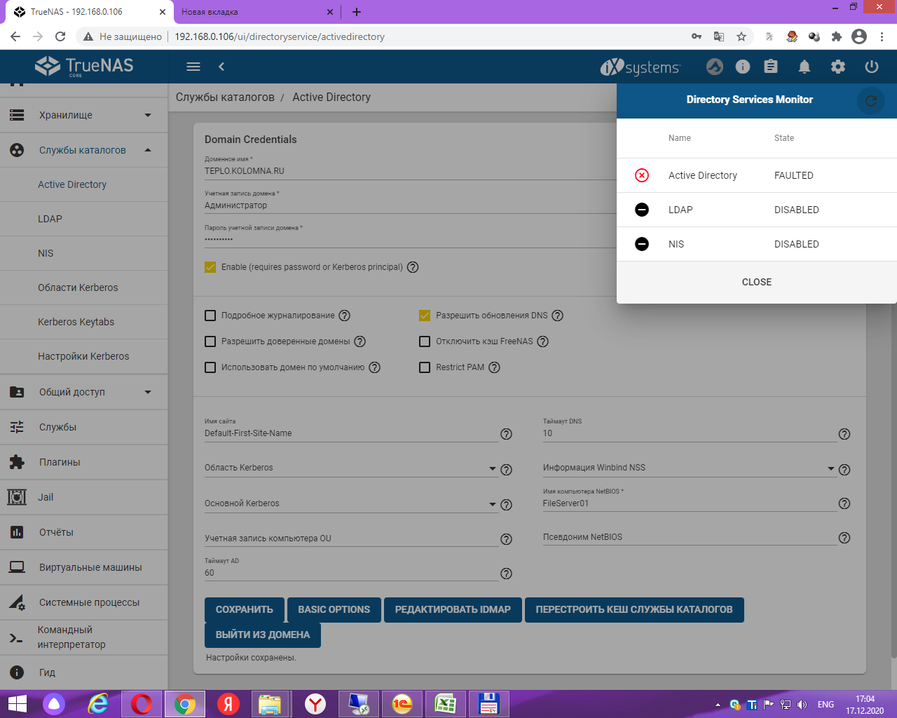

Решил попробовать TrueNAS CORE 12, т.к. FreeNAS 11 не поддерживает ACL для пользователей AD.
Но ситуация стала только хуже ... Если FreeNAS хотя бы подключался к AD после заполнения сведений о службе каталогов, то TrueNAS вообще к ней не подключается.
Может быть какие настройки на других вкладках надо сделать? Но в TrueNAS все делалось (кроме настройки времени и IPv4) на вкладке AD.
Все прописано, вроде бы, как и в FreeNAS. Время с PDC синхронизировано. Перед регистрацией NAS старые сведения с AD были вычищены.
Картинка во вложении.

Как я понял, NAS не может обнаружить контроллер домена. Но почему?
1. Не получает его имени от DNS?
Но DNS прописан в свойствах сети, а больше нигде и не надо, вроде как.
2. Получает его имя/адрес. но не может взаимодействовать с ним?
Может быть причина в том, что контроллерам домена уже почти 20 лет. И они работают под Win2K3. А с этой ОСью обмен при включении в домен идет по протоколу SMBv1, который единственный поддерживаемый.
Может быть поддержка SMBv1 на этапе вхождения в домен в новой версии TrueNAS CORE 12 была отключена? Но в FreeNAS 11 она работала, поэтому проблем с вхождением в домен не было.

SMBv1 по умолчанию отключено, галочку можно поставить в настройках службы SMB.
На скриншоте вверху "Доменное имя" имеется ввиду имя домена, а не доменное имя компа (на всякий случай уточняю).
Ещё попробуйте для трунаса отдельную учётку с правами администратора домена сделать и что бы логин пароль на латинском были.
Галочку я ставил - не помогло.
Кстати, FreeNAS подключался к домену и со снятой в настройках SMB этой галкой. Она нужна только для того, чтобы пользователи WinXP могли подключаться к хранилищу. А пользователи Win8/10 и без нее шарились. И ввод NAS в домен проходил без проблем и при снятой галке.
"Доменное имя" - это и есть имя домена. Все верно. И в настройках FreeNAS было всё аналогично.
Юзера с правами админа завести попробую. Но, IMHO, это не поможет. Т.к., из лога видно, что до авторизации не доходит. Просто не может по каким-то причинам найти DC.
