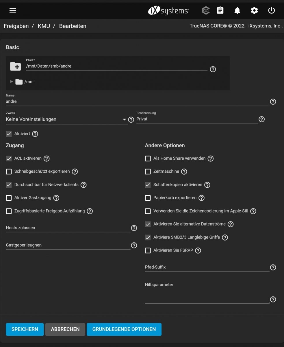

Hallo,
ich bin gerade frisch umgestiegen von Openmediavoult zu TrueNAS ..

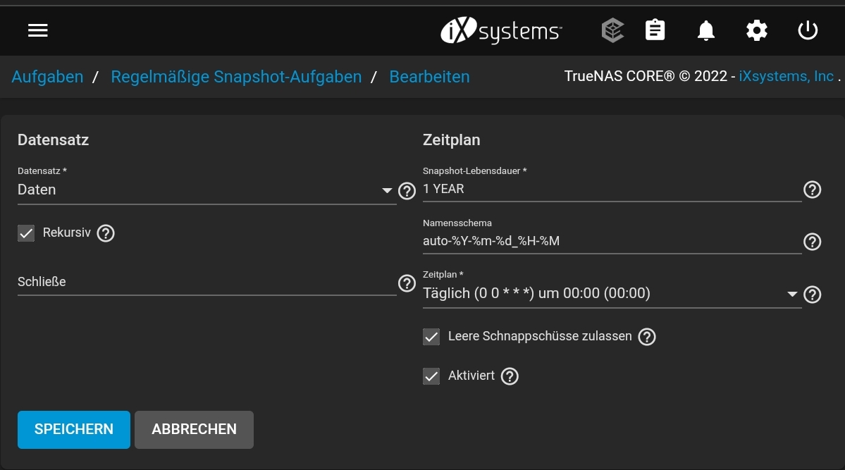

Ich habe mein System soweit ersteinmal konfiguriert das ich 3 getrennte smb freigaben für 3 Benutzer habe.
Ich habe genauso mir ein Periode Snapshot konfiguriert für das Stammverzeichnis der Daten HDD, was soweit auch ohne Probleme funktioniert.
Nun habe ich aber gelesen das eigentlich in denn smb gibt eine versteckten .zfs Ordner frei, wo jeder User selber seine Snapshots verwalten und zurücksetzen kann.
Aber denn gibt es aber in keiner smb freigabe bei mir, was muss ich da konfigurieren damit er erstellt wird.

Das ist ein versteckter Ordner ... und wird automatisch beim ersten Snapshot erstellt. Im .zfs-Ordner "verwaltet" man aber keine Snapshots. Die sind dort abgelegt und sichtbar und die Daten darin kann man nutzen. Zum "Verwalten" benutzt benutzt man die Einstellungen im PERIODIC SNAPSHOT TASK.

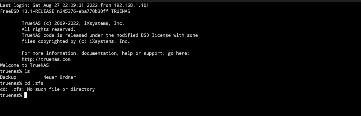

Verbinde Dich mal mit SSH zum Server und navigiere zu Deiner Freigabe ... dann "cd .zfs" :cool:

Leider existiert die versteckte Freigabe bei mir nicht.
Ich habe mal 2 Screenshot erstellt, eins vom ssh Login, und eins
von der config der jeweiligem smb freigabe.

Und in dem Prompt, in dem du das cd .zfs versuchst, stehts du im Top-Level-Verzeichnis eines Datasets, für das du Snapshots angelegt hast?
Mach doch mal ein zfs list -t snap, bitte. Und benutze dazu einen SSH-Client und Copy&Paste den Text hier rein, keine Screenshots. Danke. Die Shell im UI ist kaputt, vergiss einfach, dass die da ist.
