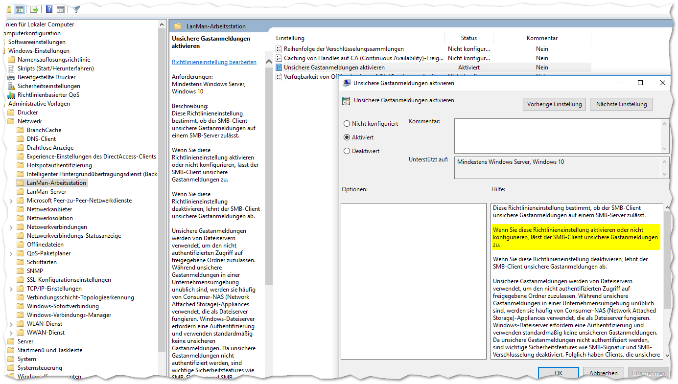

Nachtrag:
Es hat wohl etwas Primär mit den unsicheren Gastanmeldungen zu tun. Wenn ich diese in der GPO explizit aktiviere, bekomme ich Zugriff.
Bei meinem Synology NAS geht es aber komischerweise auch ohne diese Option zu aktivieren. Komisch...

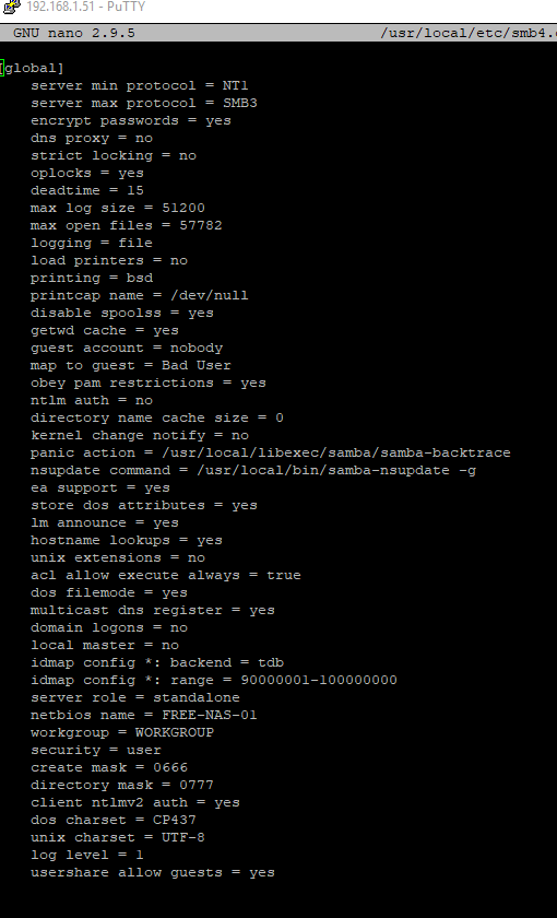

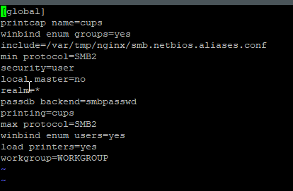

Die SMB Konfig Dateien von FreeNAS und Synology:
Synology Samba Version: 4.4.16
FreeNAS Samba Version: Version 4.7.0-GIT-ffd9576215e-FreeNAS
