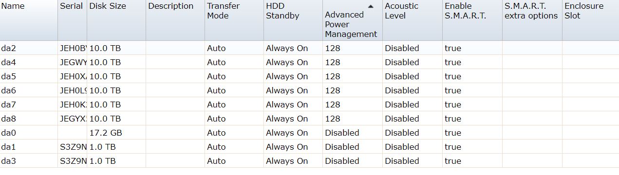

die power/ sleep states der CPU könntest du mal nachschauen, ob die gehen.
meiner kommt bis in C3 (theoretisch)
hyperthreading an hat bei mir einiges gebracht im bezug auf power savings.
10tb sind die datengräber
1tb sind für VMs
wenn ich es richtig im kopf habe lässt die 128 die disks weiter drehen, setzt aber nach zeit x den lesekopf in die parkposition
richtige größere einsparungen sind nach den sachen oben (in meinen augen) nur noch durch optimierung der hardware möglich.
bsp. statt 4x 8gb ram 1x 32 kann um die 9w bringen.
statt zig 3tb hdds lieber wenigere mit mehr platz nehmen und helium füllung.
