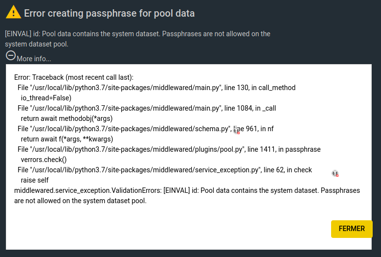

Bonjour,
J'ai migré récemment vers de la version 11.2 à la version 11.3.
Comme indiqué sur plusieurs posts, j'avais préalablement effacé le mot de passe de chiffrement de mon pool pour permettre la mise à jour.
Maintenant, lorsque j'essaye de rédéfinir un mot de passe en passant par "clef de réinitialisation" et en tapant un nouveau mot de passe, j'ai une erreur.
Est-ce la bonne façon de faire sur cette version ?
Merci pour votre aide !

Avec 11.3, il semblerait que ce n'est pas possible d'encrypter un pool lorsque le dataset système est sur ce pool, d'après les release notes de 11.3, comme décrit dans ce post.
Et le message d'erreur obtenu est aussi assez clair:
Pool data contains the system dataset. Passphrases are not allowed on the system dataset pool.
Donc avant de remettre un mot de passe, il faut déplacer le dataset système.

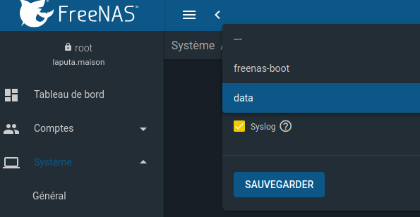

Bon, en cherchant un peu j'ai trouvé le menu pour changer le dataset système de pool. Le système me propose bien mon périphérique de boot dans la liste déroulante.
Pour info, mon périphérique de boot est un SSD de 120go branché dans un boitier USB-3.
Est-ce risqué de déplacer mon dataset système dessus ? En cas de panne du SSD, est-ce toujours possible de réinstaller Freenas et de repartir sans trop de galère sans le dataset système ?

Alors je crois qu'une bonne pratique c'est d'avoir le dataset système sur le périphérique de démarrage.
Je ne sais pas si ça a changé récemment avec FreeNAS 11.... Je suis resté sur FreeNAS 9.10 pour ma part. :tongue:
D'autant plus si on utilise un SSD pour démarrer, ça me semble cohérent de l'utiliser aussi comme dataset système. Si c'est avec une clé USB, je serai plus réservé.
Je ne vois pas de risque, en cas de panne du périphérique de démarrage, il suffit de résintaller sur un nouveau périphérique, restaurer la configuration et c'est reparti. Je ne me suis jamais inquiété du dataset système... :tongue:
Les données stockées ne sont pas vitales pour faire repartir le système sauf peut-être lorsque le pool est encrypté alors les clés de décryptage sont sur le dataset système... (d'où l'importance de les sauvegarder)
Le périphérique de démarrage est un SSD en boitier USB3?
Moi je le connecterai directement sur un connecteur SATA pour plus de fiabilité...
Bon dans tous les cas: bien faire une sauvegarde des clés (et de recovery) et s'assurer qu'une sauvegarde des données est faite et fiable.

OK, merci @Pitfrr, donc juste changer l'entrée dans le menu "Système =>Dataset système" pour pointer sur mon SSD de boot devrait faire l'affaire alors.
En faisant quelques recherches, le dataset système est souvent (à tord si je comprends bien) associé à iocage. Aucun risque de ce côté là ?
Oui, j'aurais bien installé le SSD en interne, mais les 4 ports SATA de ma carte mère sont déjà utilisés. Il faudrait que j'ajoute une carte PCI (classique, pas en PCI express) supportée par FreeNAS...
