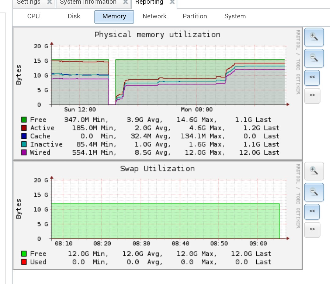

ist dies ein normales Verhalten, dass mein freier Speicher so schnell schwindet (das ist bei mir eigentlich immer so gewesen), oder sollte ich auf die Suche nach "Speicherfressern" gehen?
Scheint ganz normal zu sein. ZFS nimmt so viel wie möglich, um mehr Cache zu haben.
