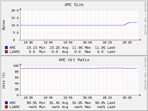

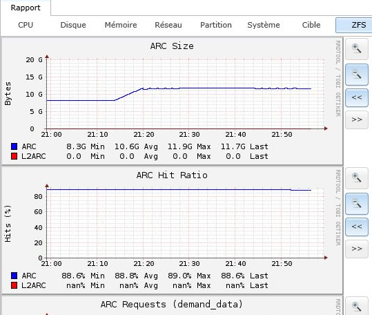

- NAS: je serai surpris mais peut-être que la RAM est un peu juste (ça dépend aussi si tu as des jails et plug-in qui tournent)? Dans l'interface web, au niveau du reporting, ça donne quoi pour "ARC size" et "ARC hit ratio"?
Voici un exemple chez moi:
Si le ARC size est déjà au max (par rapport à la RAM) et que le hit ration est bas, alors j'imagine que tu peux avoir des latences quand tu écoutes de la musique tout en transférant un fichier et dans ce cas là, plus de RAM peut aider.

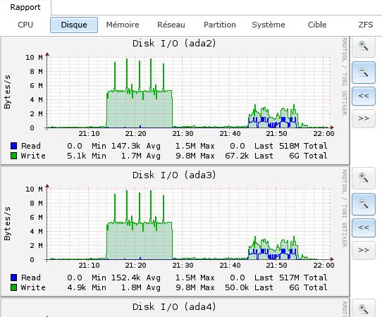

Du coup j'ai lancé 3 tests :
1] 21h14-21h28 => copie 10Go PC vers NAS + écoute musique en provenance du NAS (CIF)
=> pas de coupure de son
2] 21h28-21h42 => lecture 10Go NAS vers PS + écoute musique en provenance du NAS (CIF)
=> quelques coupures de son
3] 21h44-21h55 => extraction d'un fichier compressé NAS vers NAS + écoute musique en provenance du NAS (CIF)

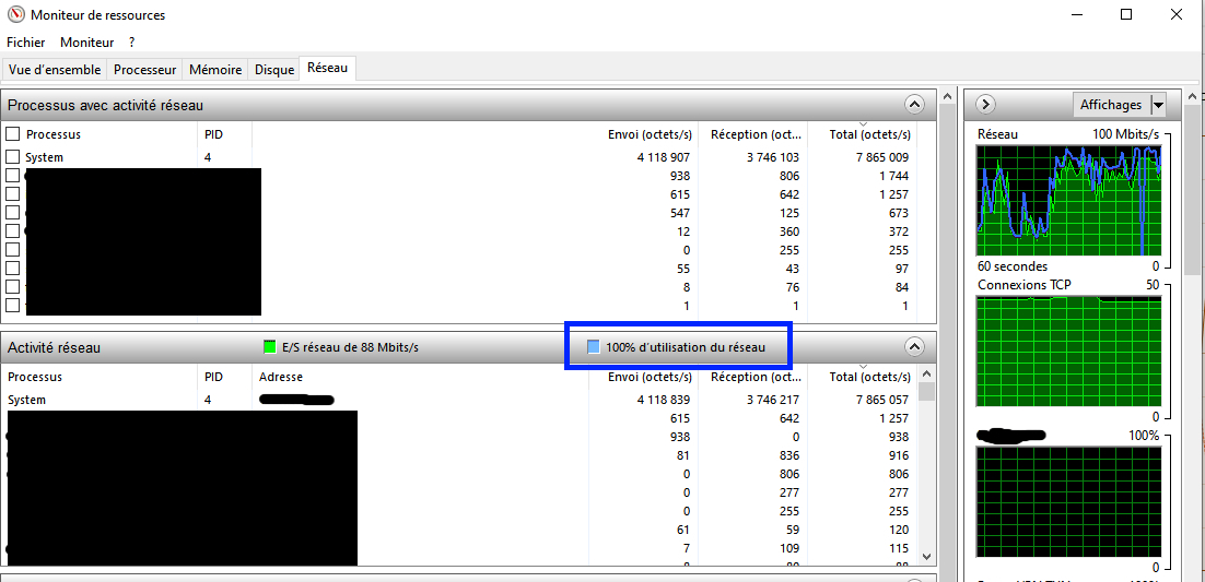

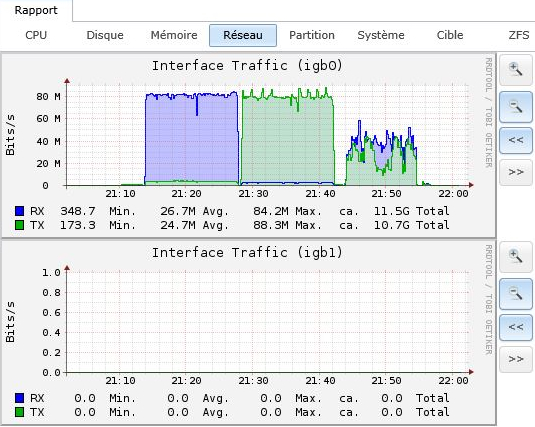

Sur le 3ème (dernier) test, j'ai eu la curiosité d'afficher le moniteur système de windows et d'afficher le réseau, et j'ai remarqué que j'ai eu une coupure de son au moment où il y avait 100% d'utilisation réseau :
De même le cpu du nas n'était pas du tout en surcharge.
Je pense qu'on tient une piste.
A quoi correspondent ces indicateurs ?

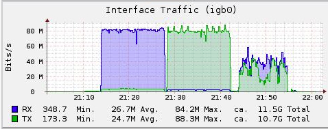

La première chose que je vois sur tes captures d'écran:
c'est qu'il semblerait que tu n'es à connecté à 1Gbit/s!
Donc effectivement tu satures ton réseau.
On le voit aussi dans les graphes de FreeNAS:
On est dans les 80Mbits/s soit 10Mo/s... ce qui correspond à un réseau 100Mbits/s.

Il faut identifier l'interface utilisée, ici c'est em0 (et dans ton cas igb0) et ce qui nous intéresse c'est la ligne media: ... qui indique la vitesse, ici 1000baseT soit 1Gbit/s.

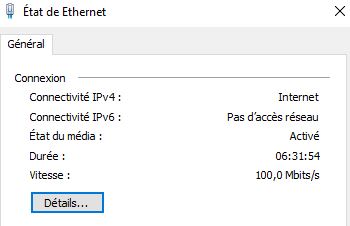

Ca c'est la connexion entre le NAS et la box... ensuite faut vérifier la connexion entre la box et le PC, là faut que tu regardes dans les paramètre du PC, si c'est sous windows, tu devrais avoir la vitesse indiquée dans les informations sur la connexion.
Et d'après les graphes que tu as posté je pense qu'une des deux (ou les deux) sont à 100Mbit/s...

Pour ce qui est du ARC:
Le terme qui se cache derrière c'est Adaptive Replacement Cache... bon ça c'est pour frimer lors des diners mondains. Mais surtout à retenir c'est le "Cache". Donc en simplifiant, c'est le cache quoi.
Et la taille du ARC indique donc la taille du cache.... o_O
FreeNAS utilise la RAM pour y mettre le cache car elle est super rapide. C'est aussi pour ça qu'on dit qu'avec FreeNAS on n'a jamais assez de RAM et qu'un minimum de 8Go est requis (et qu'il est conseillé d'utiliser de la mémoire ECC car les données stockées en RAM sont ensuite potentiellement celles qui peuvent être aussi stockées sur les disques).
Donc généralement, si tu as 8Go de RAM, il est courant que la taille du cache soit aux alentours de 8Go.
Ensuite le "ARC hit ratio" est le taux de réussite (j'ai pas trouvé mieux comme traduction... :tongue:). En gros, lorsque le système va faire une demande de fichier, si ce dernier est en cache il sera disponible immédiatement. Plus le ARC hit ratio est élevé plus ça veut dire que le cache joue son rôle et que les données demandés sont en cache.
Pour illustrer: sur ton PC, tu ouvres un gros fichier (de 4Go mettons), si ce fichier n'a jamais été accédé auparavant, le système devra aller le chercher depuis les disques. Donc le ARC hit ratio ne sera pas bon. Le système ne va pas le lire d'un bloc mais par petits morceaux, il va donc charger les premiers blocs du fichiers, les placer dans le cache et les envoyer au PC. En attendant que les premiers blocs soient envoyés, le système va continuer à charger les blocs suivants en cache. Et quand le PC aura reçu les premiers blocs et demandera les suivants, ceux-ci seront lu directement depuis le cache et le ARC hit ratio va augmenter.
Dans ton cas, d'après les graphes que tu as postés, tu as un ARC hit ratio de 88%.
Ca veut dire que le cache répond à 88% des demandes, ce qui est plutôt pas mal.
Au niveau des valeurs, je ne m'y connais pas assez donc ce que je vais dire est à prendre avec des pincettes: je pense qu'il n'y a pas vraiment de seuil strict mais plutôt un ordre de grandeur. Entre 50% et 100% c'est pas mal, en dessous faut voir.
J'avais sur un système un ARC hit ratio de 60% mais sans trop de problèmes de performances donc ça allait, en tout cas pour mon utilisation. Je pense qu'il faut aussi justement voir avec les performances globales du système et les cas d'utilisation.
Mais c'est un indicateur à utiliser lorsque l'on cherche des pistes d'amélioration.

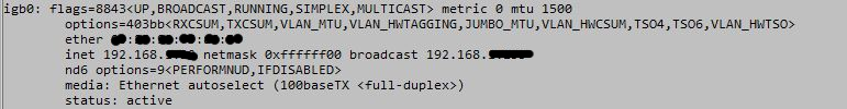

Je pense que tu as raisons :
_ voici les propriétés de ma carte réseau
_voici le retour de commande "ifconfig" sur le NAS :
As-tu une idée pour déterminé qui est le fautif ?
Ma carte mère du NAS est une supermicro x10sl7-f avec 2 ports ethernet gigabit
Ma carte réseau du PC est une Realtek PCIe GbE Family Controller
As-tu une idée pour découvrir le coupable ?

Ah ben si les deux sont à 100Mbit/s alors c'est peut-être la box qui l'impose! :smile: Ou alors un problème de câbles.
J'ai pas trop de doutes sur les performances du côté du serveur avec la carte supermicro! :smile:
Du côté PC, Realtek c'est pas génial mais normalement sous windows les drivers fonctionnent correctement en 1Gbit/s.
Ce qui m'étonne c'est que les deux cartes sont en 100Mb donc soit c'est la box, soit ce sont les câbles.
Tu es bien en câbles cat5? Sur des distances raisonnables (genre moins de 50-100m)? Es-tu sûr de tes câbles (ils ne sont pas pincés, les prises mal faites, ...)?
Ensuite faut voir au niveau de la box, quelles sont les paramètres réseaux? Est-ce qu'ils ne seraient pas forcés à 100Mb/s?
