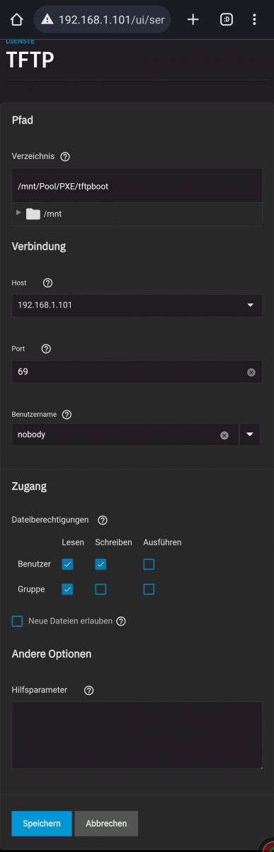

Hallo an Alle,
Ich möchte gerne ein PXE Setup aufsetzen, um von ISO Images sowie Virtuellen Festplatten über Netzwerk zu booten.
Es sind sehr sehr viele Images.
Ich habe mich bereits in die Materie eingelesen, konnte jedoch nur geringe Erfolge erzielen.
AOMEI PXE Boot funktioniert soweit sehr gut.
Serva brachte mir zumindest einen Auswahlbildschirm.
Ich möchte nun ein PXE Setup über TrueNAS Scale aufsetzen.

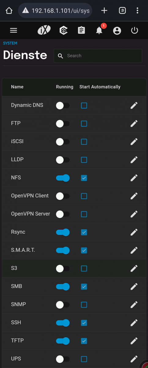

Leider Scheitert hierbei bereits TFTP.

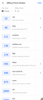

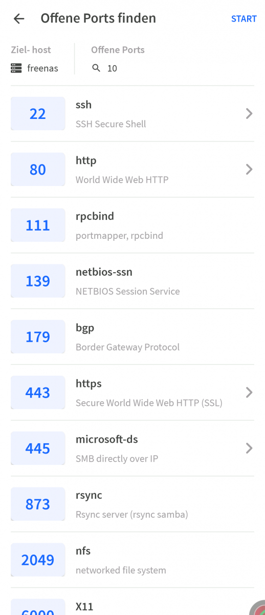

Ich kann den Dienst TFTP starten, jedoch kann ich mit keinem Port Scanner den geöffneten Port 69 finden, es nützt auch nichts den Port zu ändern.
Mache ich hierbei etwas grundlegendes Falsch, siehe Screenshots ?

Ich müsste doch den TFTP einen offenen Port finden, oder?
Wie kann ich diesen Dienst überprüfen, ob er korrekt funktioniert?

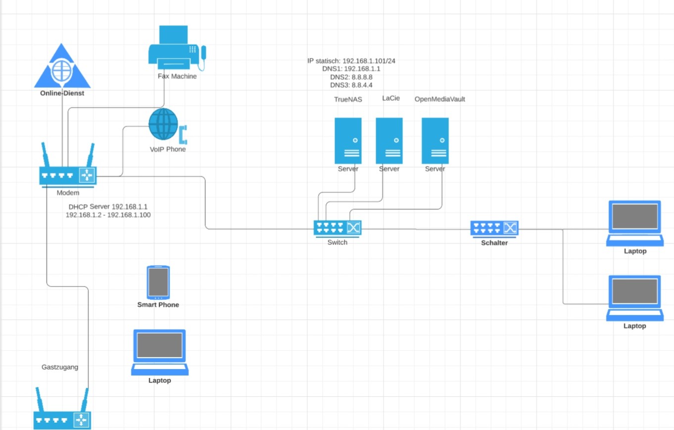

bitte mal einen grafischen netzwerkplan, aus deinen schilderung werde ich nicht schlau, du bist dir sicher das du nur ein MODEM hast?
- wie kommst du denn genau ins internet?
- nach welcher anleitung hast du es denn konfiguriert bei dir?
- wer in deinem netzwerk ist die 192.168.1.101 (deshalb bitte den grafischen netzwerkplan)
- wer macht bei dir im netzwerk DHCP-Server und wie ist der konfiguriert?
- ich kenne dein "MODEM" nicht, bei mir in der firewall kann ich entsprechend alles wichtige im DHCP-Server konfigurieren
Smiley
Nov 26, 2014
28
Ist dieser Netzwerkplan ok oder soll ich ihn vollständig mit allen Konfigurationen ergänzen?
